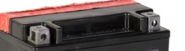

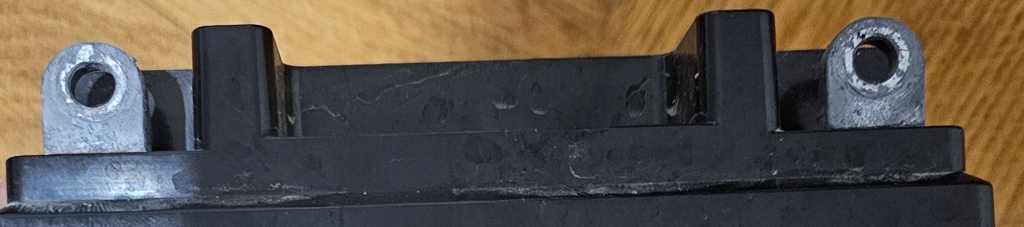

  4. Hvala na savetima, porucio sam EBC4000 punjac, cekam da stigne, sada jurim neki aku, imam nedoumicu oko klema na akumulatoru, kod mene na fabrickom je klema ovakva dok akumulator za koji sam zainteresovan je Akumulator YTX9-BS 8Ah 135A Landport AGM WWW.BATTERYSTORE.RS LANDPORT – AGM tehnologija, bez održavanja, crno kućište, pakovanje zajedno sa elektrolitom i kod njega je klema ovakva da li mi je potreban neki adapter da bih to povezao ili samo postojeci kabl sa motora usrafim u ovu rupu na klemi i zategnem maticom sa druge strane?

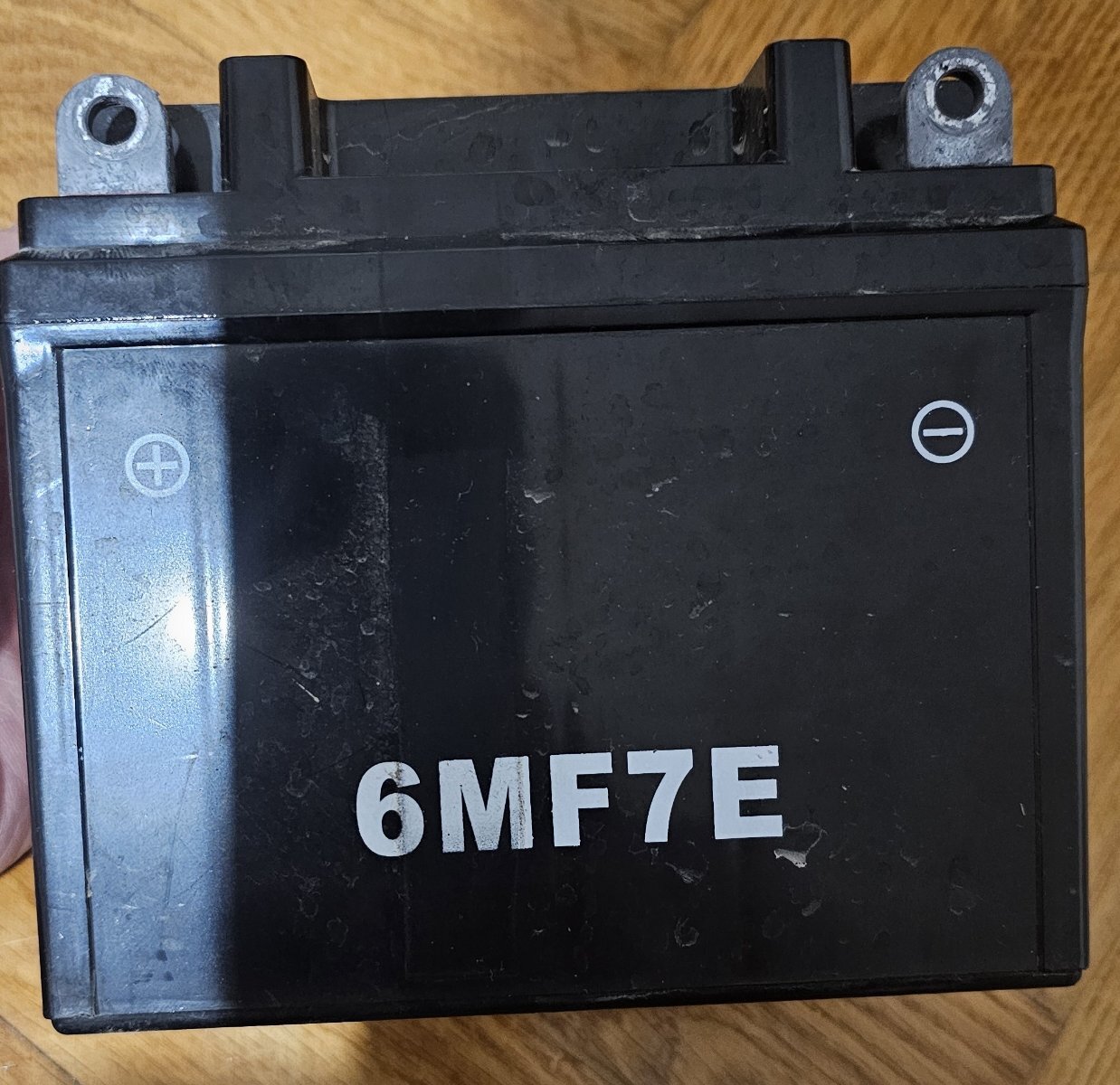

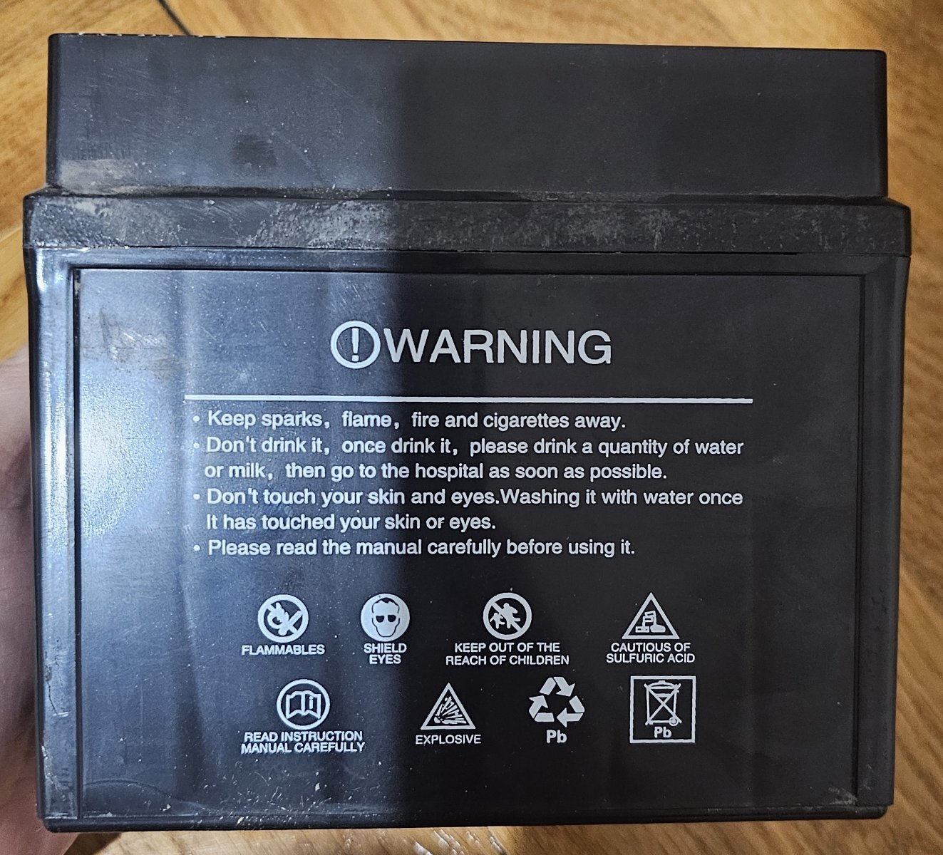

  5. Pozdrav, par dana lutam po forumu, i zaludeo sam nacisto, pa resih da pisem ovde. Naime, motor je Peda Tek 250, nije paljen dva meseca, dok je motor bio u garazi koja se ne greje, akumulator je sve vreme na motoru bio. Pokusao sam pre neki dan da ga upalim, ali kada okrenem kljuc apsolutno se nista ne desava, ni tabla ne zasvetli, mrtav skroz. Skinuo sam akumulator i izmerio 3.09V, akumulator je star skoro 2 godine, prva je ugradnja. Akumulator ima jednu jedinu oznaku a to je 6MF7E. Moje pitanje je sledece, da li ima spasa ovom akumulatoru tj. da li samo da kupim neki punjac i da ga ozivim (ako je to uopste moguce) ili da uzmem i novi akumulator i novi punjac. Ova oblast mi je potpuno nepoznata, a cesljanjem foruma suzio sam izbor na neki od ova dva punjaca: - Cars pro ebc 4000 - Pro user ibc 4000 - https://uradi-sam.rs/auto-elektrika/punjac-akumulatora-sa-612v-08a71.html ako imate neki treci predlog u ovom budzetu slobodno mi napisite, a takodje ukoliko se uzima novi akumulator i tu mi je potreban savet koji model uzeti. Zivi bili.
  6. Hvala Daniele, nista onda, pazaricu novi i to je to.
  7. Takodje, 2 sezone je izdrzao, ne znam da li da probam da ga punim ili da se ne bakćem oko njega
  8. Sad sam skinuo akumulator i proverio snagu multimetar pokazuje 3.09V, da li onda ima uopste poente kaciti ga na punjac ili samo uzeti novi akumulator?
