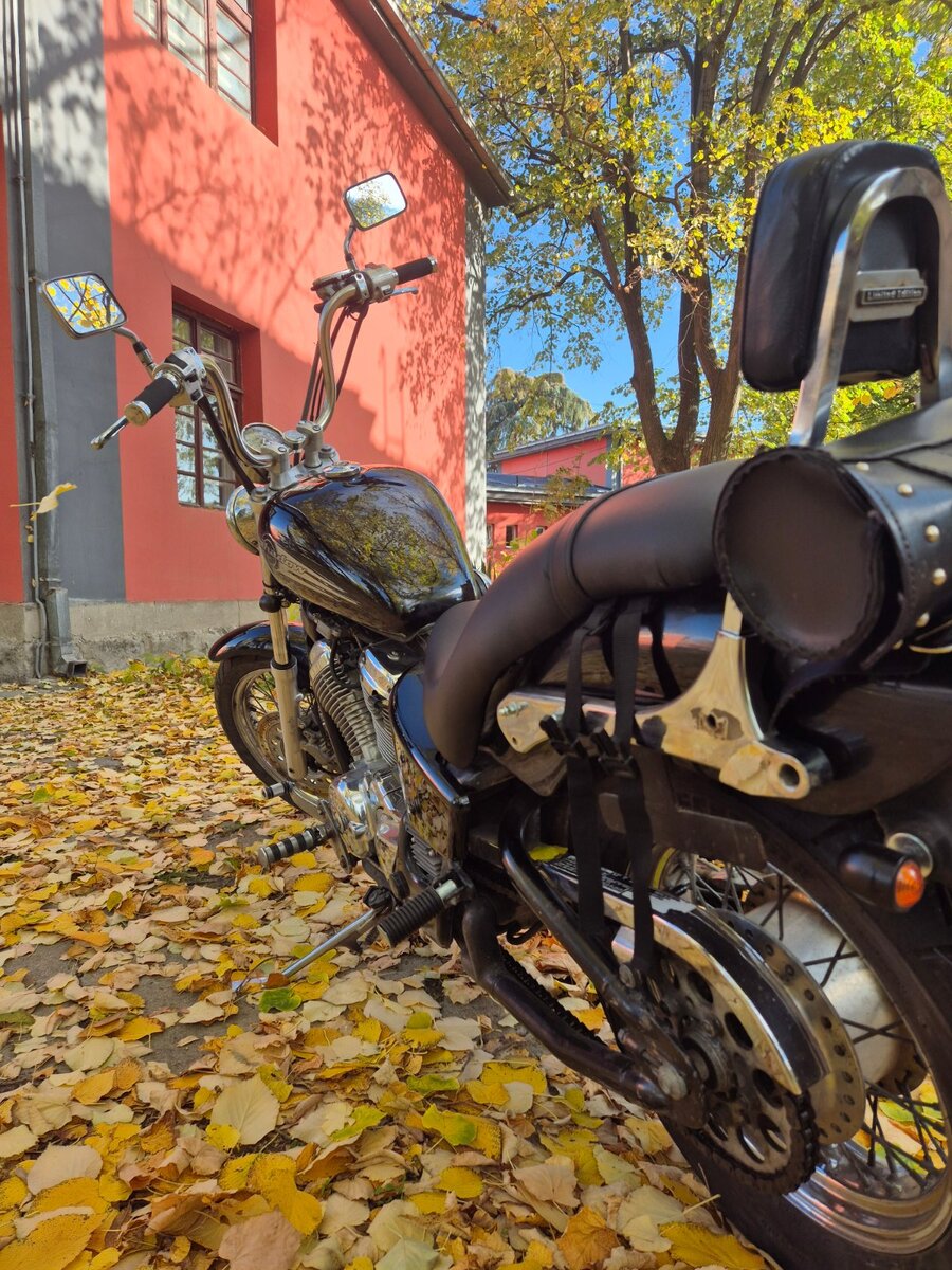

Ovako, napravili su mi ljudi od prohromske cevi, ispalo je kao iz fabrike, samo sam ja prevideo da korman na mestu gde idu nosaci ima kao 'rebarca', brine me da li ce bez toga to biti stegnuto kako treba... -
