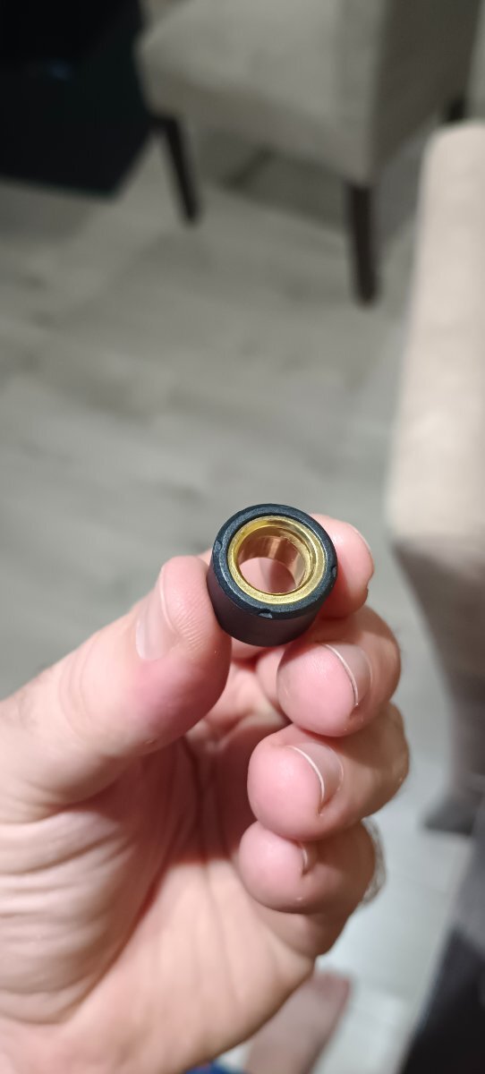

  9. Probao sve zivo. Od momenta kad ne hvata lamela uopste do kontra smera. Uvek cima. Izgleda da je centrifugalno kvacilo pa mora da cimne kad se naglo pusta i dodaje gas. Neki dan cu da odem do majstora pa nek proba. Ne smeta kada se umereno vozi.

  12. Tečo, koji je šraf za štelovanje kvačila? Sad sam čitao nešto po netu da je pretegnuto kvačilo kada tako cima. Moram da ga otpustim za delić kruga
  13. Stegnuti srafovi, mada sam po sebi je tanak i malo lufta levo desno ima, koliko kod bio stegnut. Ali nije zbog toga, kvacilo je u pitanju, dotegao sam i lanac. Izgleda da tako radi - kada hvata da vuče i razdvaja lamele. Otici cu bas kod majstora da vidim sta ce da mi kaze. Nije strasno, kazem opet kada polako ubrzavam i oduzimam gas sve je ok, samo naglo poustanje i naglo dodavanje od nule izaziva to cimanje.
