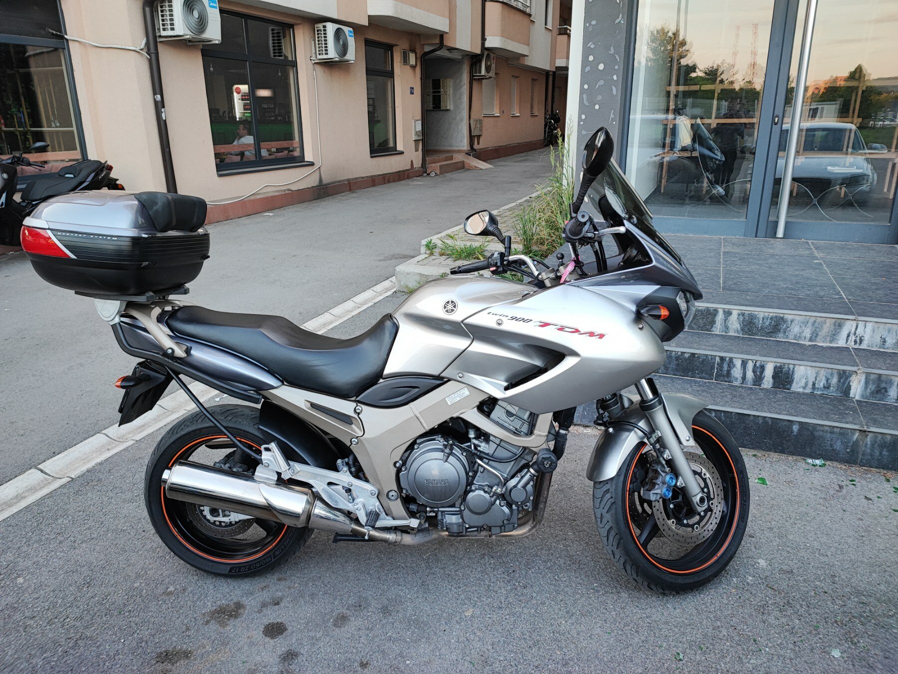

  1. Samo da uradim update teme. Svecice su bile u losem stanju, zamenio sam ih, 2 dana se vozikam, za sada je sve ok. Javljam ako se jos nesto pojavi.
  2. Aj da i ja postavim moju masinicu. Sto bi rekli, spontano
  3. I to cu da probam. Na primer, jutros do posla sve normalno. Nazad sa posla sve ok. Neki vrag se uvukao u njega cini mi se
  4. Prvo, hvala na vremenu. Znam da je akumulator losil´ji. Ugradio sam voltmetar, pokazuje 13,8V kada motor radi, pada ispod 12v na kontaktu samo (11.8v tako nesto). Svakako treba da menjam aku, mozda cu to prvo da uradim, pa posle da idem dalje. Ler gas je na oko 1200 kada je zagrejan. Krenucu od akumulatora, jer to svakako moram, pa cu da vidim da li se ponavlja problem. Koliko treba da pokazuje punjenje?
  5. Gledao sam je, majku joj... Palo mi je na pamet. Nisam mogao da primetim da ona zeza.
  6. Hvala puno na dobrodoslici
  7. Dobar dan, dobri ljudi. Pre par dana mi se pojavio problem sa Yamahom. Citao sam kojekude, obicno svi kazu da je u pitanju TPS, ali bih pitao i vas za misljenje. Naime, motor se ponekad ugasi pri stajanju (semafor, lezeci, itd.). Ne desava se uvek, na primer pre neko jutro krenem na posao, ugasi mi se na 300m od kuce na lezecem, upalim i do posla bez problema. Sa posla nazad, ugasi mi se na 3 semafora uzastopno, posle toga sve normalno. Svaki put posle problema, motor upali lagano, ne stuca, ne trza, kao da je sve normalno, takodje, kada se ugasi, ugasi se mirno, ne stucne, ne trzne, ne vibrira, samo pufffff ugasen. Gledao sam na onoj diagnostici sto moze da se uradi na TDMu, na idle vrednost je 17, na max throtle 100. Gledao sam i C0 podesavanja, oba cilindra su podesena na 14. Ponekad mi se oseti i miris benzina. Nadam se da sam predocio problem sto je jasnije moguce. Svaki savet i pomoc su dobrodosli i zahvaljujem se svima unapred sto ste nasli malo vremena za mene.
