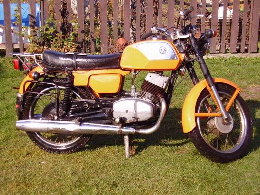

    JawaMania
    Ne znam sta da ti kazem Lorde, ali ne odustaj. Imam i ja jedno pitanjce za sve, jel ima neko ili zna nekog ko ima Jawu/CZ 350 bez papira, po mogucstvu da je masina ispravna za neke male pare? A izgleda ovako kao na slici, ne znam koji se broj gleda za model, prvi od rama ili masine.
