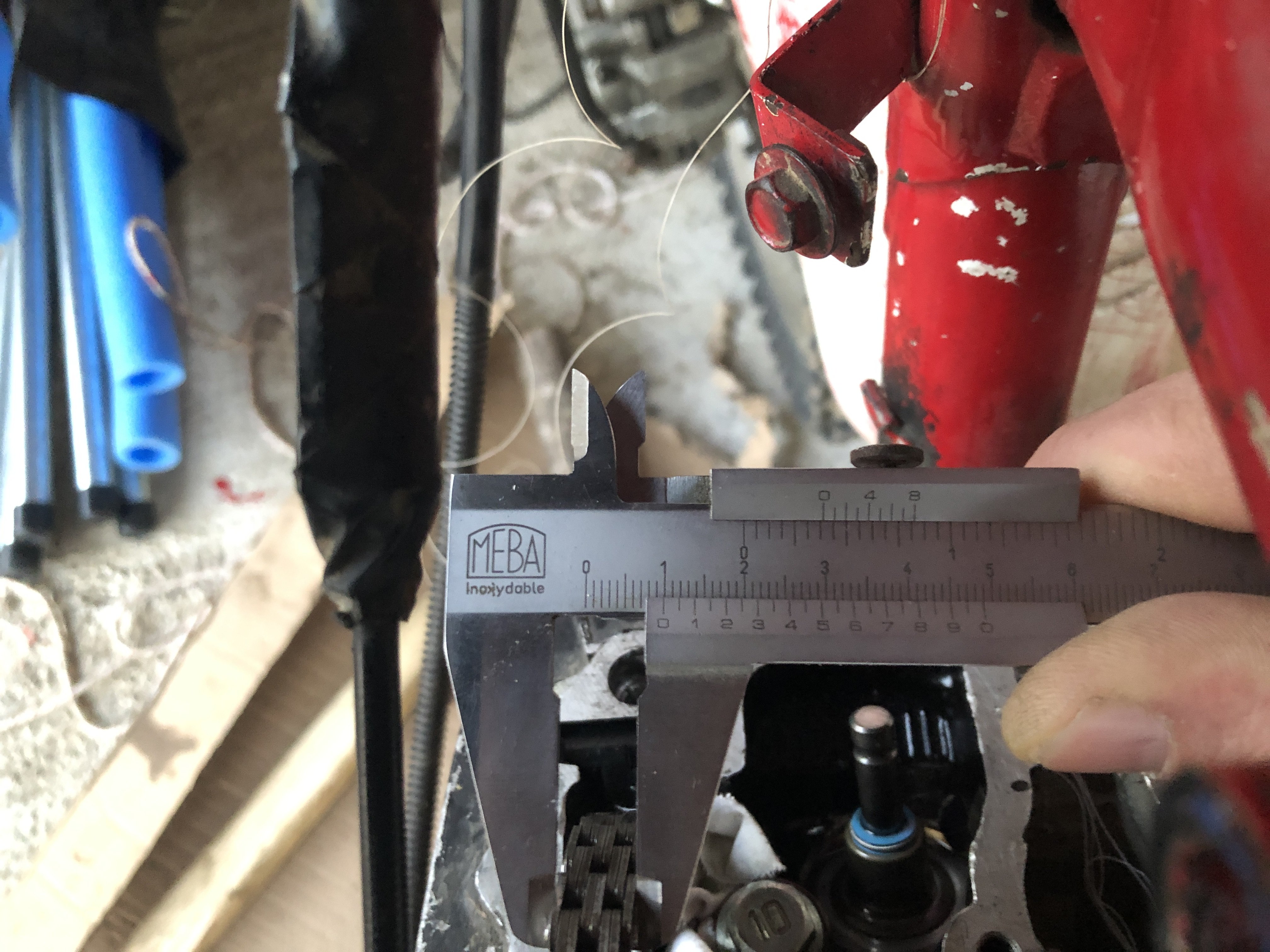

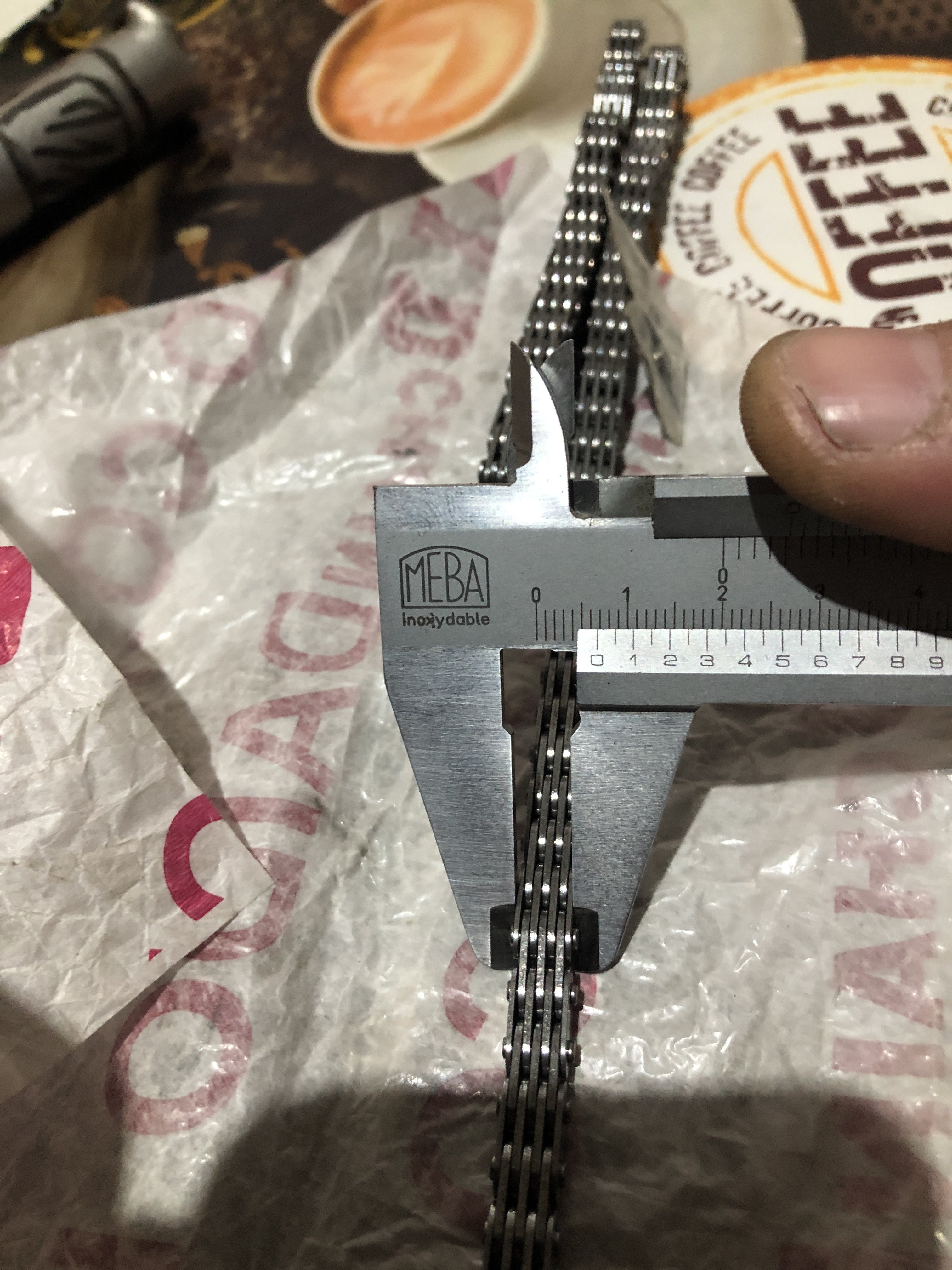

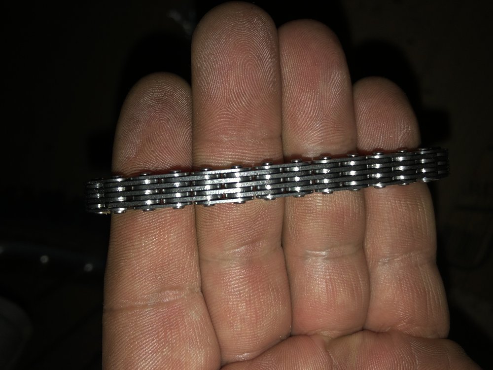

  1. prva slik je sirina lanca koji je na motoru slika dva je lanac koji je dosao navodno za xt i novi lanac ima oznaku DID SCA-0409A SV lanac koji pokazuje motormania ili neka druga prodavnica je DID SCA-0412A SV MORSE 82RH2015
  2. lanac sa prve slike u ruci ima sedam limova lamelai uzi je od zubcanika bregaste ovas sa slike 3 i 4 ima osam limova lamela dok ovi iz motormanije imaju devet limova lamela.Slika sa strane lanca koji je trenutno na motoru
  3. Potrebna pomoc oko lanca bregaste Lanac sa prve dve slike su mi porucili i prodali kao lanac za xt 600 126 linkova. Lanac koji je trenutno na motociklu je siri treca i cetvrta slika. Na sve to kad sam trazio na netu za taj motor mi izbaci lanac sa pete i seste slike pomaziteeeeeeeee
