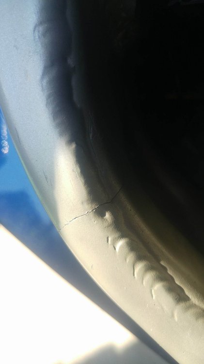

Grane sam gledao normalne su nisu ni udarane ni krive blok motora takodje nije udaren nije varem,samo to me zeza da znam sta da jurim da li stapove ili diskove jel niko nece dati prvo da probam pa da znam na cemu sam..A udarac je imao neki jaci cim je ram prsao medjutim nije kriv ne vuce itd,ja mislim da moze da se to sredi da bude okej ,jedino za diskove i stapove ne znam sta cu,kako da ustanovim da li je do stapova..

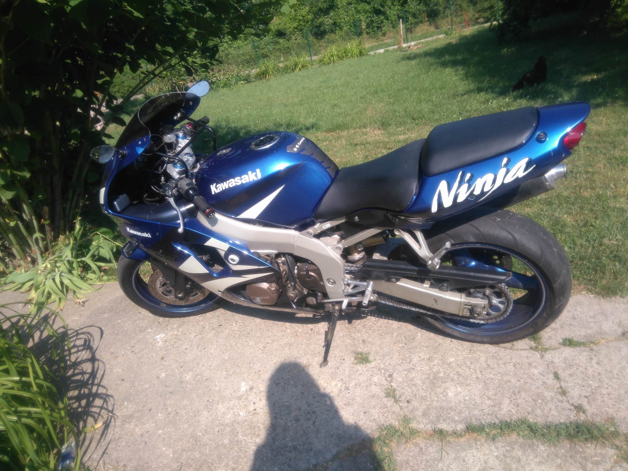

Dakle skoro sam kupio zx6r sve u svemu solidan motor ,medjutim neko ga je skucao od napred verovatno pa je iskrivio viljuske ili diskove ,nisam bas kompetentan da ustanovim da li je i jedno i drugo ,ovako plocice prednje su jako lose cak u voznji i zveckaju diskove sam sa drugarom gledao onako prostacki i na oko deluju malo krivo, dakle kad kocim motor drhti trese i kao da propada napred onako ,pitam ovo da znam sta da jurim ,jel mozda ako je do viljuske povoljnije mogu da nadjem u kompletu nego da kupim odvojeno pa ako moze neko strucniji da proba da mi pomogne,i jos jedno ima mala naprslina na ramu bukvalno debljina dlake ,eo i slike i duzine mozda 5-6cm , da li je pametno da to kod drugara zavarim?Evo i slike motora da se vidi
