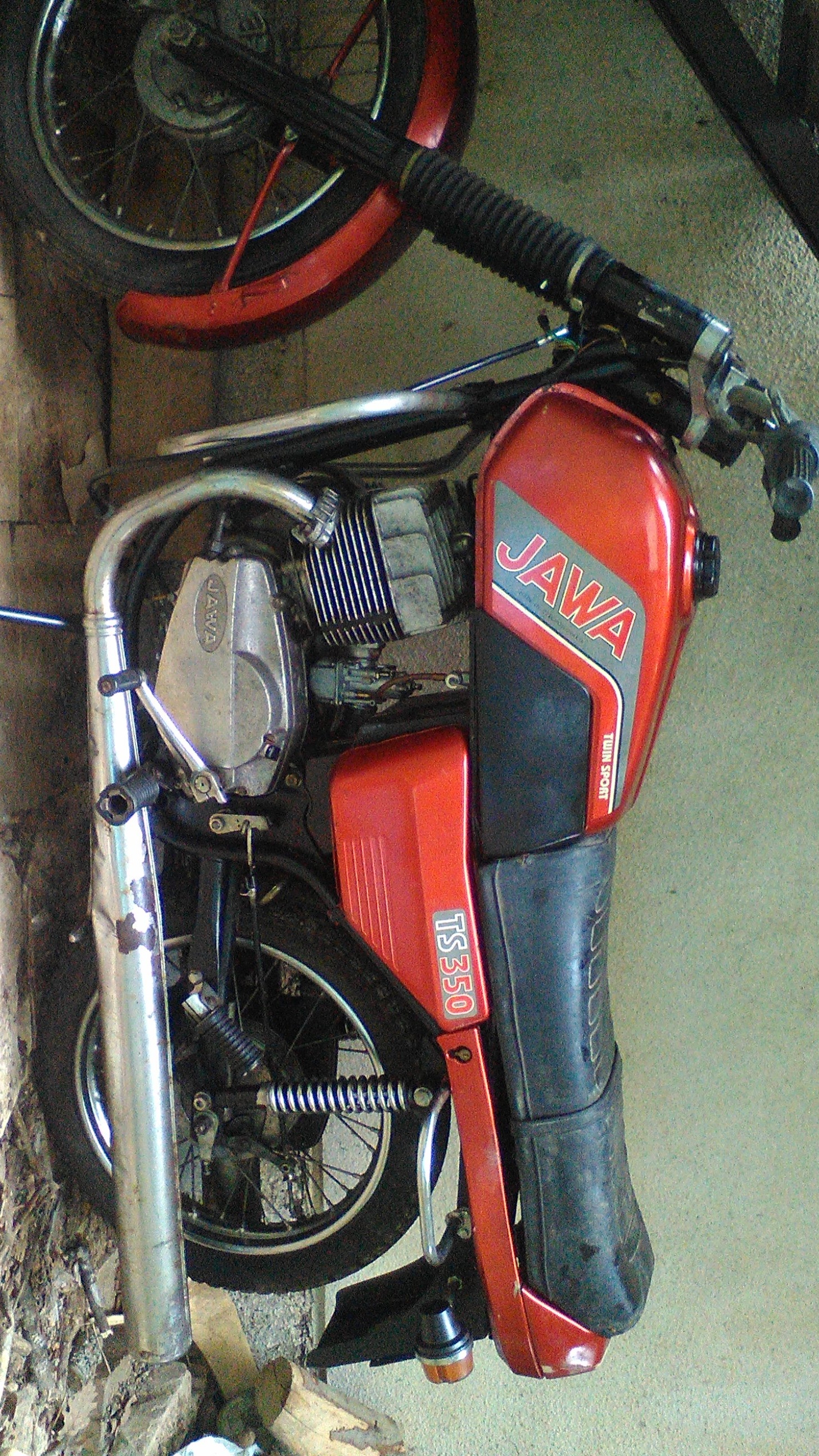

  15. Mr.Max
    JawaMania
    Evo i par slika sada kada je kompletna
