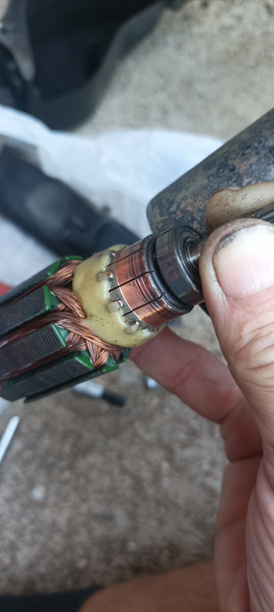

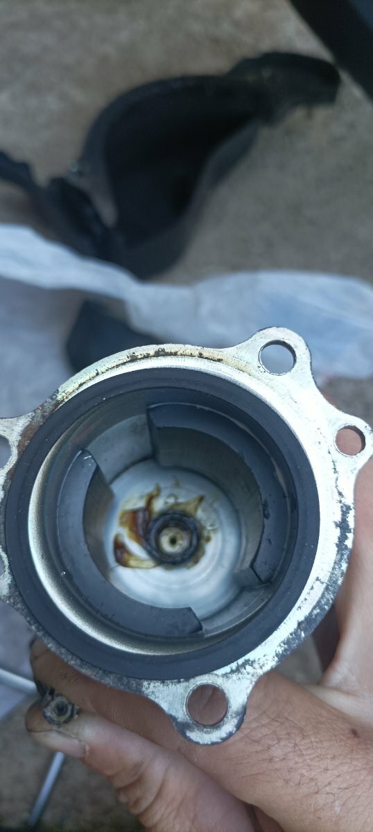

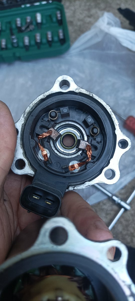

  3. Ja kao laik sam mislio da je senzor brzine na prednjem i zadnjem tocku kad ono senzor je nesto drugo.I na slici se vidi kako je u Svajcarskoj budzen konektor tj on ga i nema nego su zice ugurane i nekim silikonom ulivene ,i kad se zagreje motor konekcija popusti a iza je stavljen neki sivi tipli, pa bas sramota a o ceni koju su naplatili necu ni da komentarišm.Sramota!
  4. Pozz.Ima problem sa Hondom nc 700 xd Posle voznje nekih 100km brzinomer se izgubio i automatski menjac nece da menja brzine.Kada se zaustavim i ugasim pa upalim ,ubaci u prvu i krenem ali brzinomer ne okrece ,pokazuje nulu ne povecava brzinu, krenem par metara i menjac izbaci.Kad se ohladio motor,brzinomer krene da se okrece i menjac radi besprekorno,pa opet u voznji brzinomer nestane i menjac ostane u 6 toj,tako sam se dovukao do kuce.Posle nekih 3 h pauze probam motor 10km brzinomer i menjac rade normalno.Procitao sam ceo post ali niko ne pominje problem sa brzinomerom.Da li je problem neki senzor brzine ili nesto u menjacu.Da napomenem da je na motoru na prolece u Svajcarskoj stavljen nov akumulator i senzor brzine kao i TP senzor imam racune,i zamenjene cetkice sto sam i proverio. Hvala
  5. Pozz.Ima problem sa Hondom nc 700 xd Posle malo duze voznje brzinomer se izgubi i automatski menjac nece da menja brzine.Kada se zaustavim ubaci u prvu ali brzinomer pokazuje nulu i menjac izbaci.Cim se ohladi brzinomer krene da se okrece i menjac radi besprekorno.Da li me problem neki senzor brzine ili nesto u menjacu Hvala
