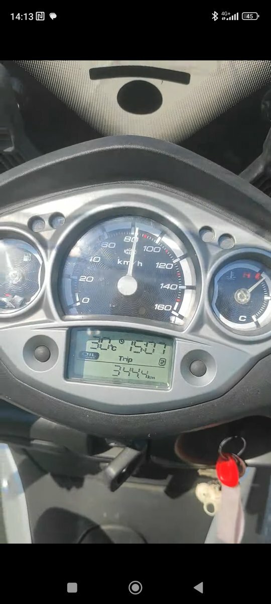

Видим да дуго није писано на овом форуму па чисто да пробам! Проблем је што се мотор кад се загреје и упали вентилатор,више не враћа на нормалну температуру него је све време у црвеном! Кад то испробам на ногарама,вентилатор упали и спусти температуру на радни ниво и угаси се! Замењен термопрекидач,пумпа ради,температура је реална јер је исмерена апаратом! Кад станем после сат времена вожње под тим условима не могу да упалим мотор док се не охлади скроз! Ако је неко имао сличних проблема,молим за помоћ! Да напоменем да скутер иде и пали као метак!
Термостат сам на крају извадио мислећи да он прави проблем али се исто понаша. Сутра ћу проверити свећицу али мислим да је ок пошто је прегледана при паљењу после генералке!
Нема сисицу за израду нигде,успео сам да излуфтирам систем некако али се исто дешава!
То сам прво посумњао и проверио,пумпа ради одлично,пррца су добра,имао сам чак и снимак како се врти али сам сређивао слике и случајно га се обрисао! Имам само слику!
Проблем је што у опште не спушта температуру,чак и сад кад је захладнило , температура константно расте,дође до црвеног упали вентилатор и у опште не скида температуру! Кад га возим на отвореном путу диже полако али и онда дође до црвеног и ако неби требало! Хладњак се проводи кад ставим лампу са једне стране види се светлост са друге! Све сам испробао и просто сам излудео!!!
Убацио сам у боцу температурну сонду ,догурало је до 98 степени и упалило вентилатор али је почело да кључа и избацује течност па сам морао да затворим боцу! Невероватно ми је то којом брзином загреје систем,чак и без термостата!!
Ја се још увек борим и никако да победим. Опет сам га раставио скроз испустио антифриз,поново опрао систем налио нов антифриз и све исто! Температура брзо нарасте,пређе половину ,дође до црвеног ,упали вентилатор а температуру не спушта!!! Може ли неко да објасни процес луфтирања система на х9 ако је у опште проблем у томе? Хвала
Нема,импровизовани сам!
Ја сам га озрачио на цреву које иде из термостата али не верујем да је то јер се исто дешавало и пре замене антифриза!
Да,проблем је што у опште не враћа на половину,једино кад се угаси и одстоји десетак минута. Исто и на отвореном путу,пређе половину и полако подиже али на половину не враћа!
Поздрав другари! Ево мене после неколико година и неколико мотоцикала,поново је пре две године у нашу породицу ушао један x9 250 evolution, стим што је истог власник Мика супруга. Елем,пре две недеље се десило да је избио антифриз на челу и наравно исцурео где смо уз констатацију озбиљнијег мајстора урадили генералну! Међутим и после урађене генералне мотор диже температуру! Опрали смо цео систем два пута,сипан два пута антифриз и опет исто. Извађен је у неком моменту и термостат међутим ништа се не мења,јако брзо на краткој релацији подигне температуру,дође до црвеног,упали вентилатор али температура не спада. Тек пошто се угаси и одстоји десетак минута, температура спадне! Ја се сад не сећам али мислим да је на мом прошлом х9 радна температура била тачно на половини и дизала се само на баш већим успонима и великој температури ваздуха. Немам више идеје шта би могло бити па стога молим ако је неко имао сличан случај да помогне! Унапред хвала
