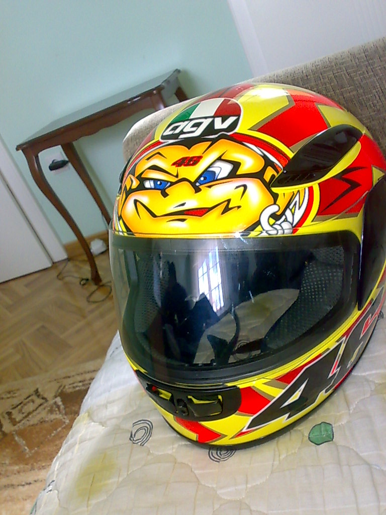

I dalje aktuelno....ponudi pridodajem i telefon samsung omniu 16 gb,u full stanju,sve od opreme,cena 200 eura:)
aktuelno i dalje
I dalje aktuelno...Zar je moguce da se nikome ne svidja??
Druze,iskreno,kao sto sam napisao i miksamgm,trebaju mi pare,zato i prodajem,...i telefon bi posle morao prodavati
Nije problem da se nadjemo,bicu i ja u gradu.Moze zamena neki tel,samo zavisi sta imas,nesto u toj ceni,a najbolje kad bi imao kes,vidis,probas,platis i nosis
Druze, ko kome doplatu za tu tvoju kaciga, posto stvarno ne znam kako ta izgleda i koliko se krece cena???.......moze zamena za e66,javi se na moj broj pa se dogovorimo, doplatim ti ja jos, ti reci koliko
Broj telefona je +38765802953,kaciga je u Bijeljini a moguce je dostava do Beograda ili Novog Sada
