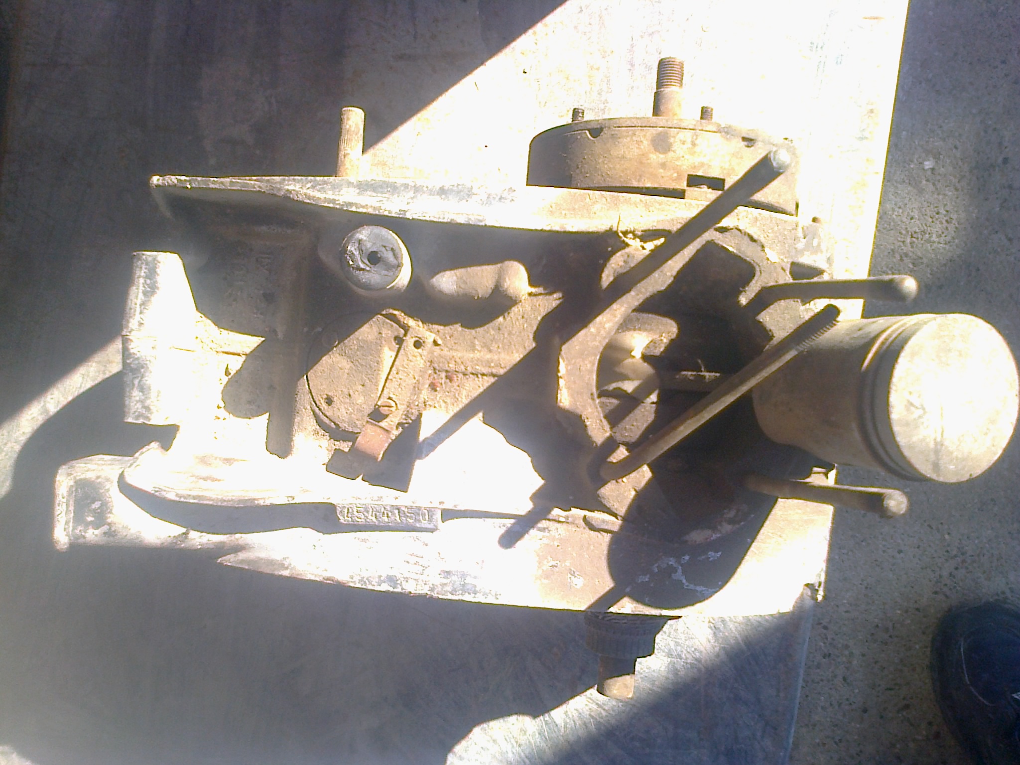

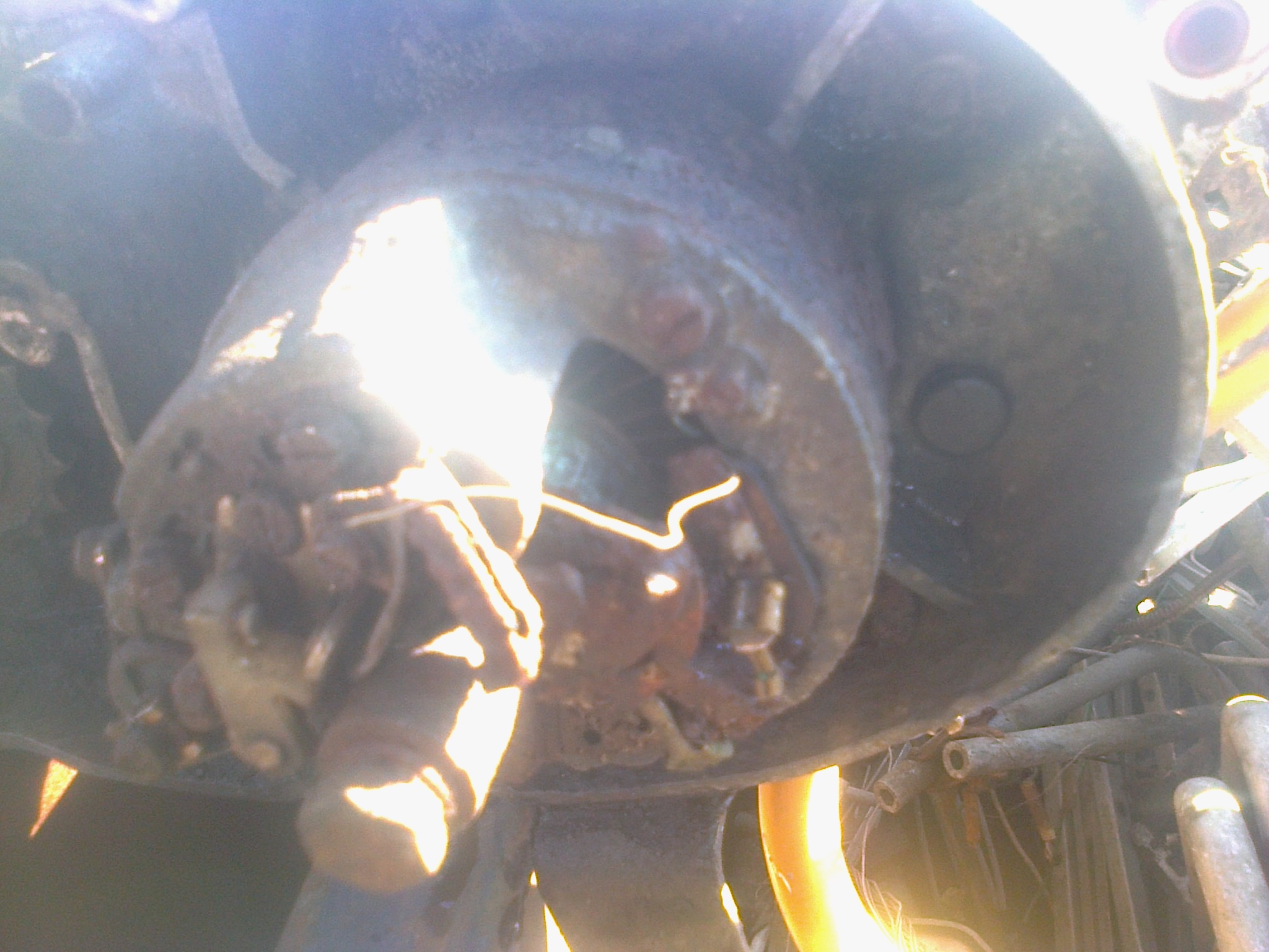

  15. hvala na brzim odgovorima.tip ima dve masine kao na slici,od njih nista ne vredi osim mozda menjaca.e sad,ne znam da li se isplati kupiti i koliko platiti
  16. zna li neko od kog modela je ova masina i koliko vredi kompletan polovan menjac od te masine
