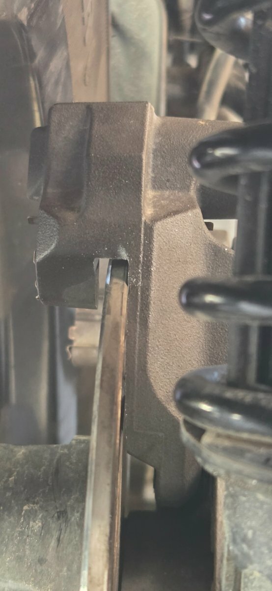

  1. Drugari, Probao sam sve, potrosio vremena, para, zivaca cak sam se i povredio ali nista. Sve stego, utego da ne mrda, nigde lufta i opet disk kači. Zato vas molim ako imate nekog servisera ili neko od vas radi da mi javite. Spreman sam da doteram motor na prikolicu ostavim koliko treba i da se sve lepp sredi.
  2. @bracabgd Pa dal je moguce da me to zeza. Deluje kao malo da je kriv Video
  3. @muljaz @Betta generalno prenego sto je problem krenuo da se javlja nista nisam dirao pa da kazemo da je nesto lose namonitrano. Ja stavim disk, nosac klesta (u koji disk zakacuje) bez plocice i cilindra samo nosac i dalje skripi. Cak se na nosac i urezao disk gde je zakacinjao. Evo sad razmisljam da kupim nov disk da nesto stari nije iskrivljen a da ja to ne primecujem pa da sve od tuda pocinje. Jel ima neka fora da se proveri disk?
  4. @Betta nisam imao udarac i pad. O ovom luftu sam ti pricao. Pogledaj video
  5. Ipak nije lezaj točka, bar nema nikakvog lufta. Jedino sto vidim kao luft je pomeranje 0.5mm osovine napred nazad. Da, nesto sto sam video je otkinuta "koska" ili selen blok ne znam kako se zove deo sa dve gumene caure koji spaja motor i sasiju pa da to ne pruzrokuje problem koji imam? Imate 2 videa na linku 1) lezaj tocka 2) osovina Pogledaj video
  6. @Loshmi82 @bracabgd Bravo momci! Tako je, lezajevi su losi. Da li mozete da mi preporucite nekog ko bi to mogao da sredi po sistemu saljem mu postom celu felgu. U zabacenom delu Srbije sam pa nemam majstore u blizinu. Hvala
  7. @bracabgd Da, skinuo sam cilindar i plocice misleci da su plocice skripale jel su potrosene, probao sam polako da vozim bez plocice i cilindra da proverim da li se cuje i cuje se, kad bolje pogledam disk zakacuje pa me interesuje kako je to moguce sta raditi dalje.
  8. Šta bi moglo da bude u kvaru kad se ovo dešava — čuje se struganje, kao da disk zakačinje za kočiono klješte ili njegov nosač. Struže sve vreme, točak nije labav niti je skidan. Skinuo sam klješta, nosač i pločice, sve ponovo montirao i dobro stegao, ali opet isto, čak i gore.
