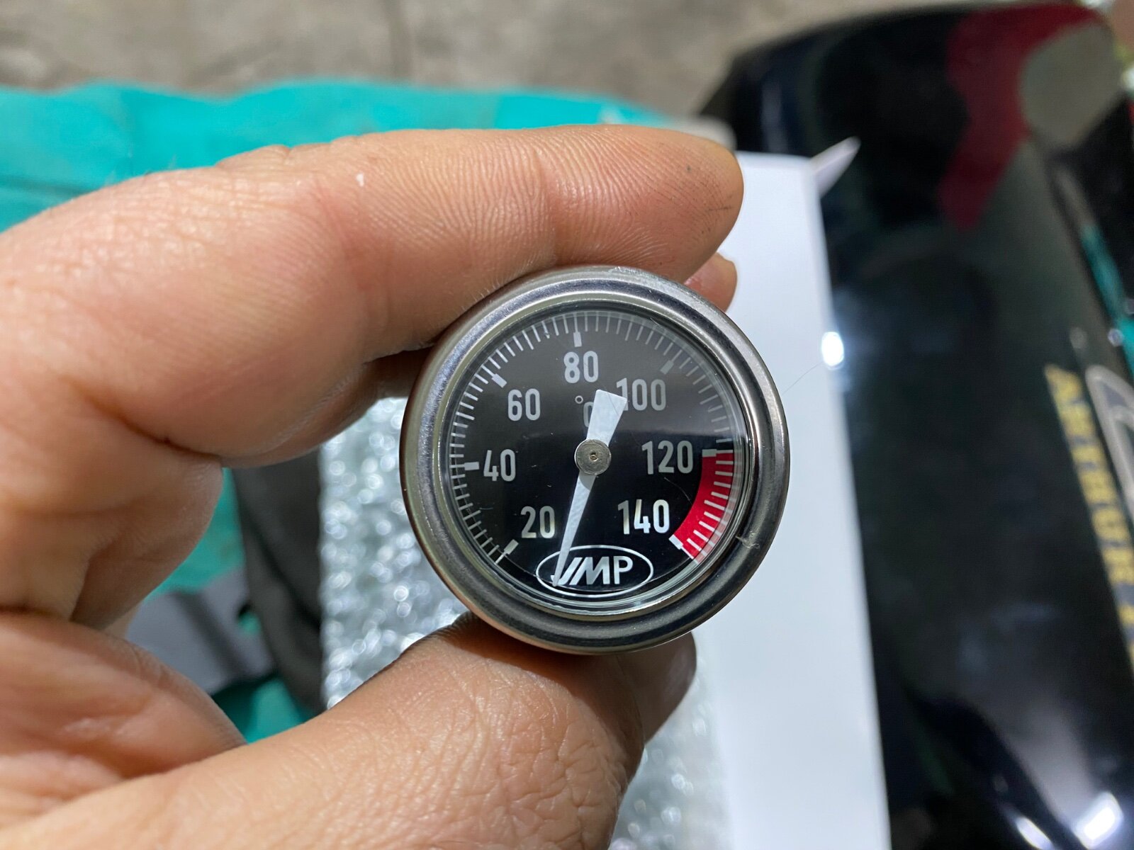

  9. Hvala ti,sto se tice kompresije tako i jeste stoje stvari,sve je snimljeno,pa cak i snimio sam sa montiranim karbom i uradjenim sinhronom,krece se na svim izmedju 8-8.5bar a Inace motor radi dosta pristojno,nebi nikad reko da kad skines karb i hladnog ga izmeris da je tek 6-6.5bar a na 2 cilindru! E sad kako ide,ide skroz ok,ali opet nisam ja bas merodavan za preformanse(reko bih da je slabije nego sto bi ta snaga zapravo trebala da pruzi),ja sam vise za takve kojima mozes na sluh brojati obrtaje Kako ce se nositi u vrelim danima ostaje da vidimo,za sad po ovom vremenu je ok,temp ulja kroz grad subotica do 90c,van grada dok sam dolazio sa njim 70-80c Sve ispod 110-115c ako bude leti bit ce ok,mada odu oni pa cak i iznad 120 lagano! Pali na zub i hladan(malcice teze ali uhvati)i zagrejan Cuje se neki od lezaja u sklopu menjaca,nije bas izrazito ali prisutno! Lupkanja metalnog sto mi bilo receno nema Korman jeste glavi u sredini(kad je podignut motor)ali kad se vozi je neprimetno Ako se jos necega setim napisat cu e i da cim se budu video zapisi up na yt podelit cu linkove
