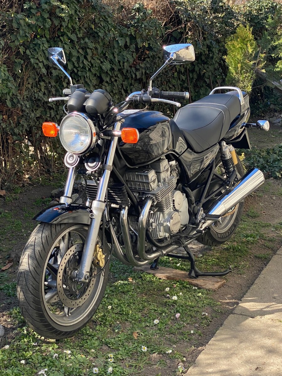

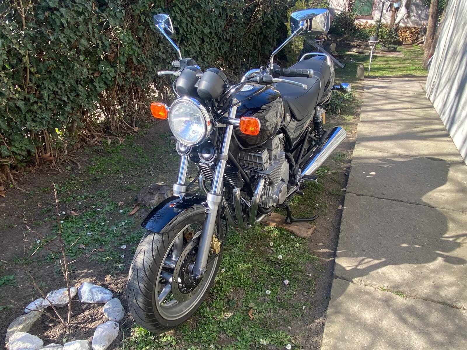

  1. Potvrda ljudi,da jeste naprodaji je,pitan sam jel bih se ljutio pa itd itd,da skratim pricu To se zove visa sila,msm lepsa polovina pravi probleme(kao i obicno,nije zbog kompresije,motor funkcionise najnormalnije),zatim i malo je tezi nego sto je on racunao,no u ono vreme sam reko,za pocetnika gs 500,er 5 pa itd,al otom potom,u glavnom razumem situaciju(ja sam se toga resio jos davnih vremena...sto se tice lepse polovine)

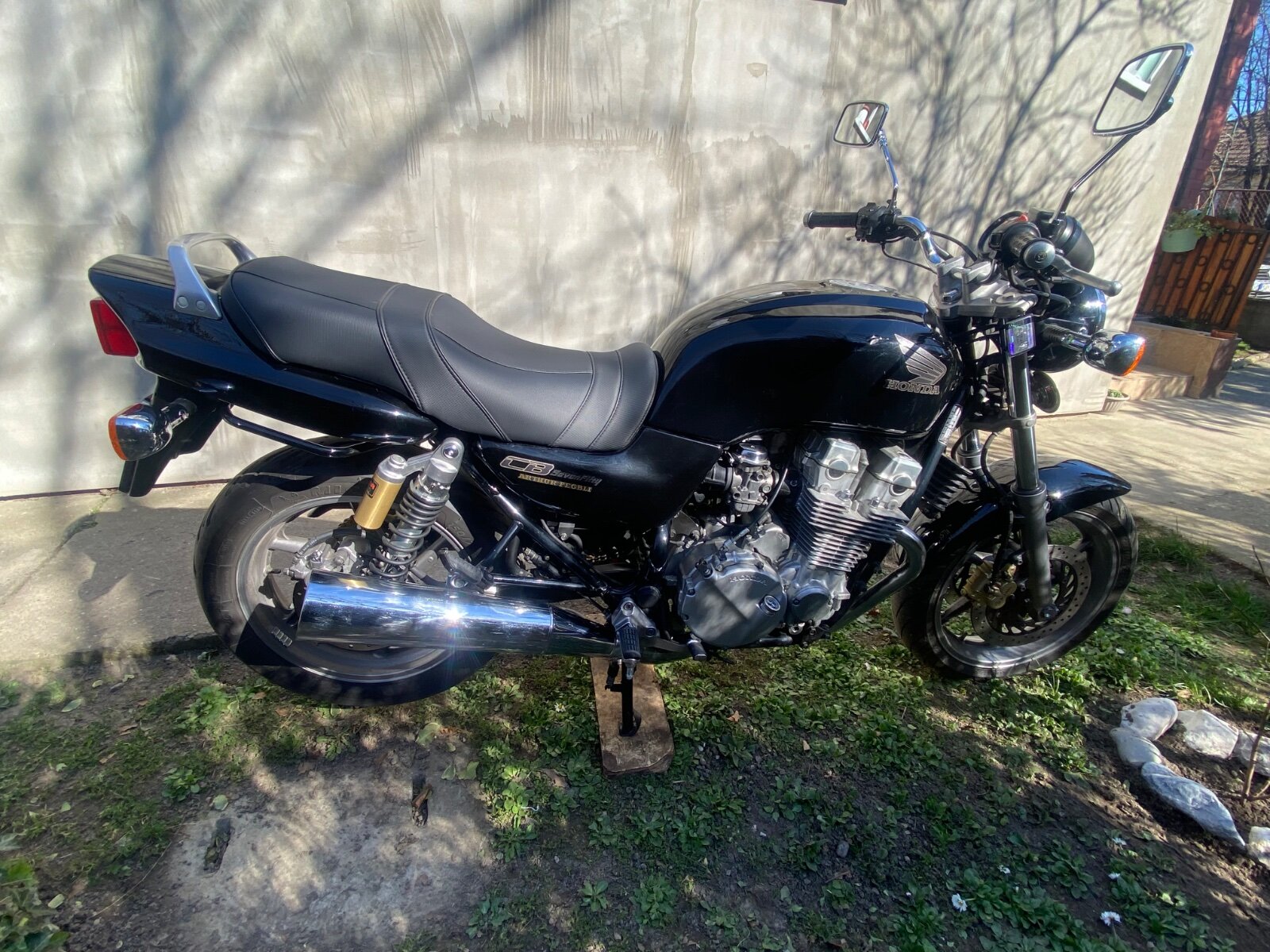

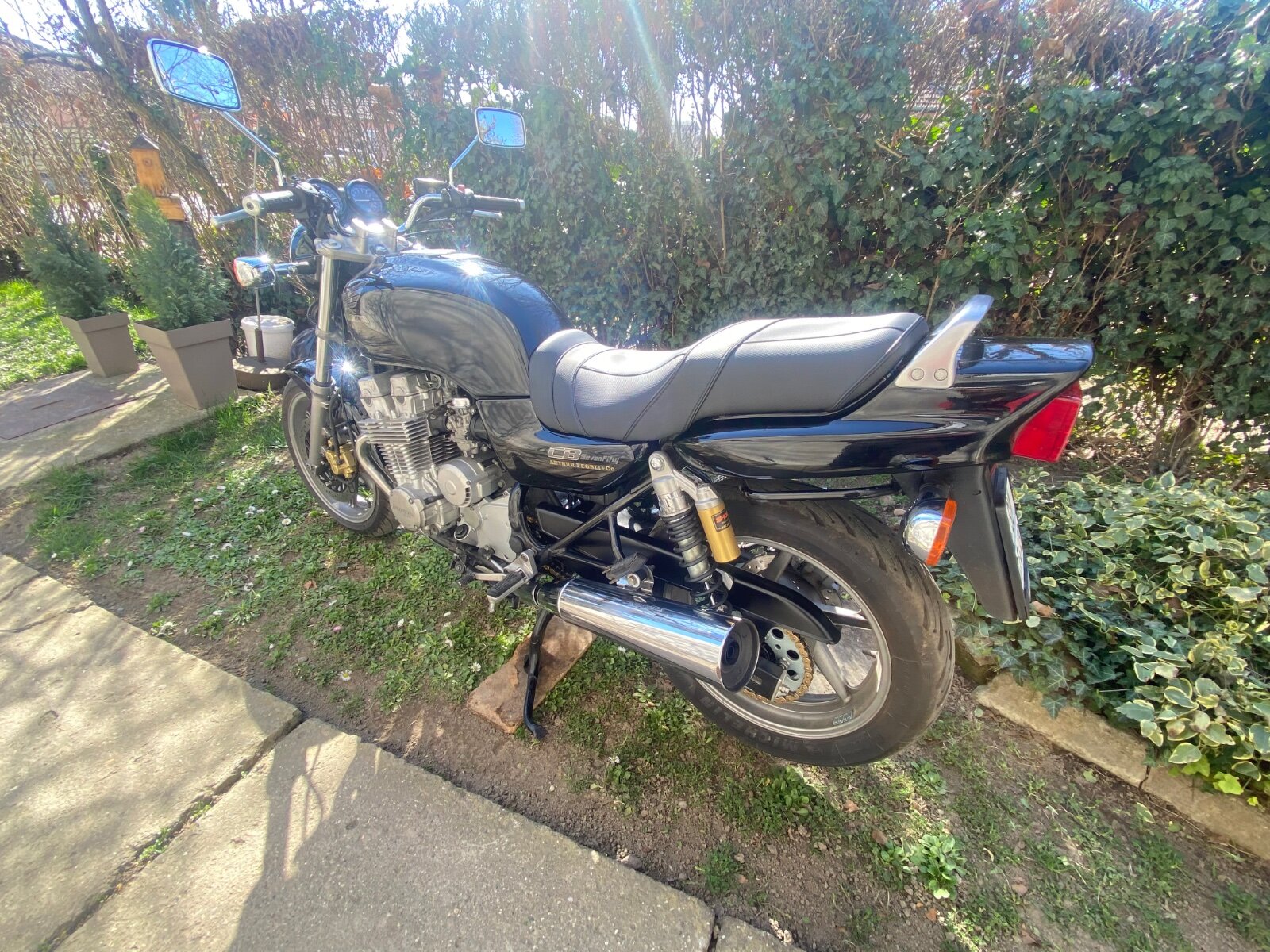

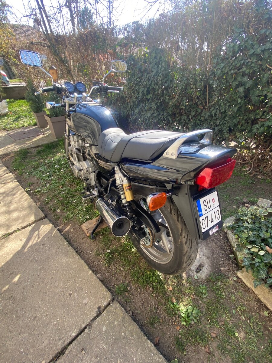

  2. Dodje mi da ga ja uzmem,pa nek me ceka kad se vratim u zemlju
  3. Poslusaj savet kolege,nemoj ti to prodavati,uhhh kad se setim uspomena sa njim,msm uzmi ti fazera(znam kako je kad se baci oko),al veruj mi falit ce ti vremenom...ovo je jos materijal

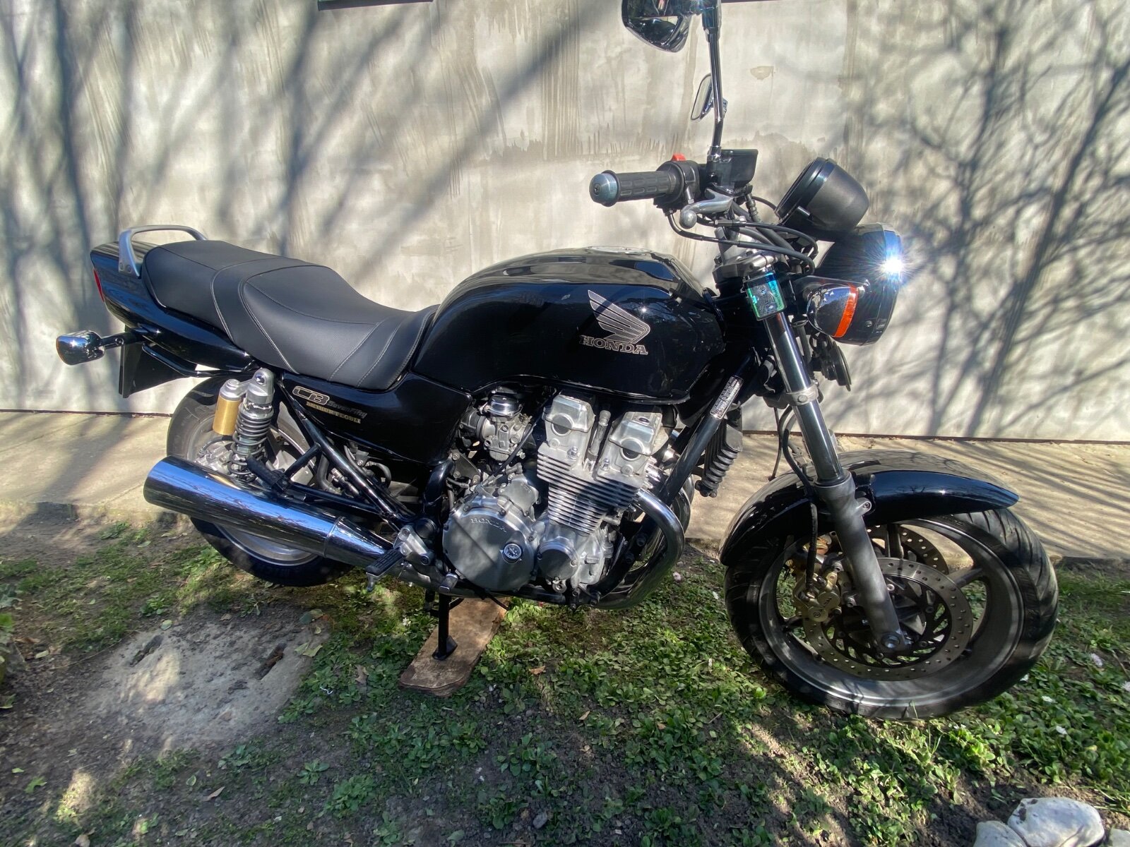

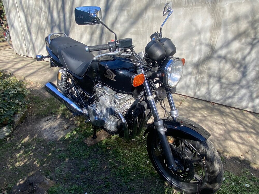

  4. On se vec sprema,motor spremljen,nakon zavrsetka kucnih radova verovatno ce se vozati,malo se kafirali ispricali,i pozdravili se Hvala svima vama ljudi koji ste me pratili/podrzali,ja se vracam u hladno,a vama dolazi sezona,zelim svima mnogo bezbednih km,druzite se pomagajte jedni drugima ukoliko imate prilike i mogucnosti Ovim slikama se oprastam od vas,a vidimo se u nekom sledecem poslu(a bit ce sigurno) pozdrav svima

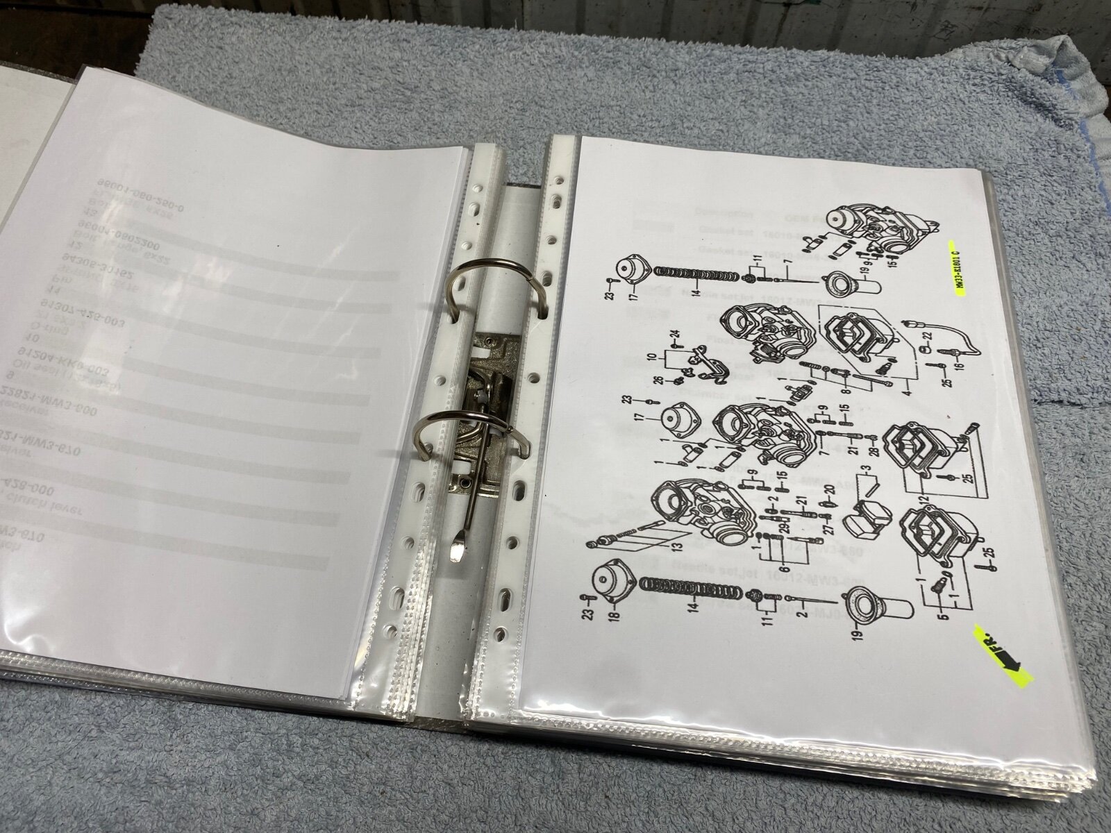

  5. Dostavio sam mu danas literature user manual repair manual i kompletan katalog delova zatim sve sto je ostalo kod mene

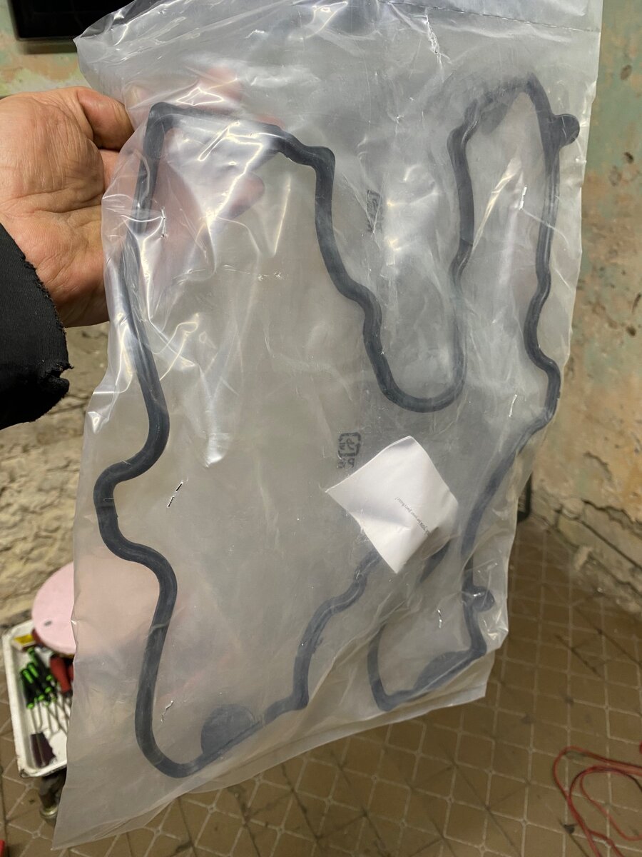

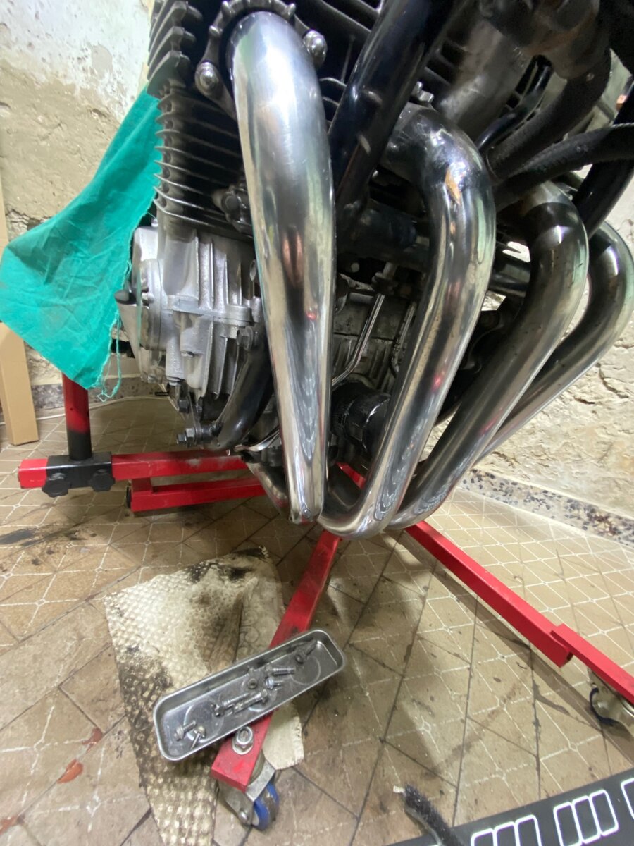

  6. Stigle su jos dve stavke,al nekom drugom prilikom cemo ugradjivati,diht poklopca ventila sam za svaki slucaj narucio,al zasad se dobro drzi

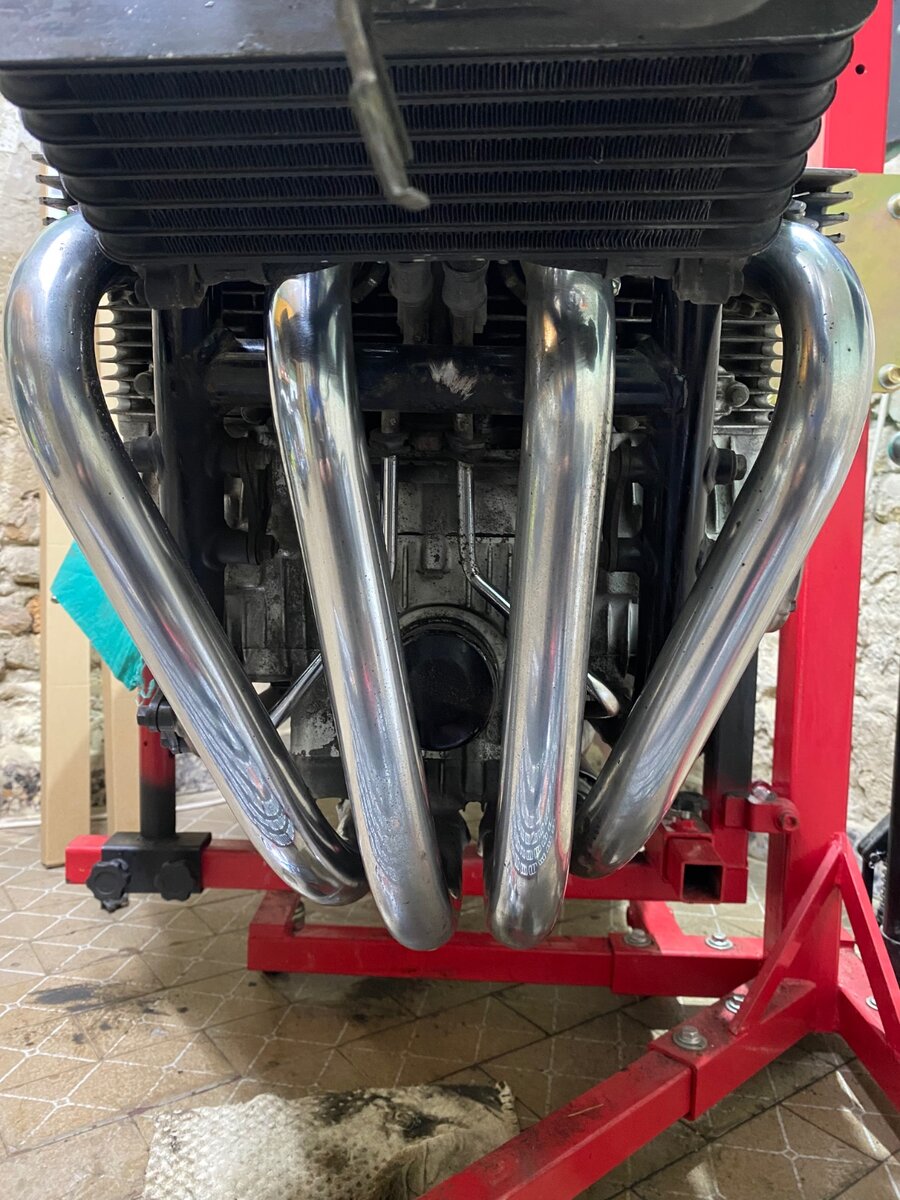

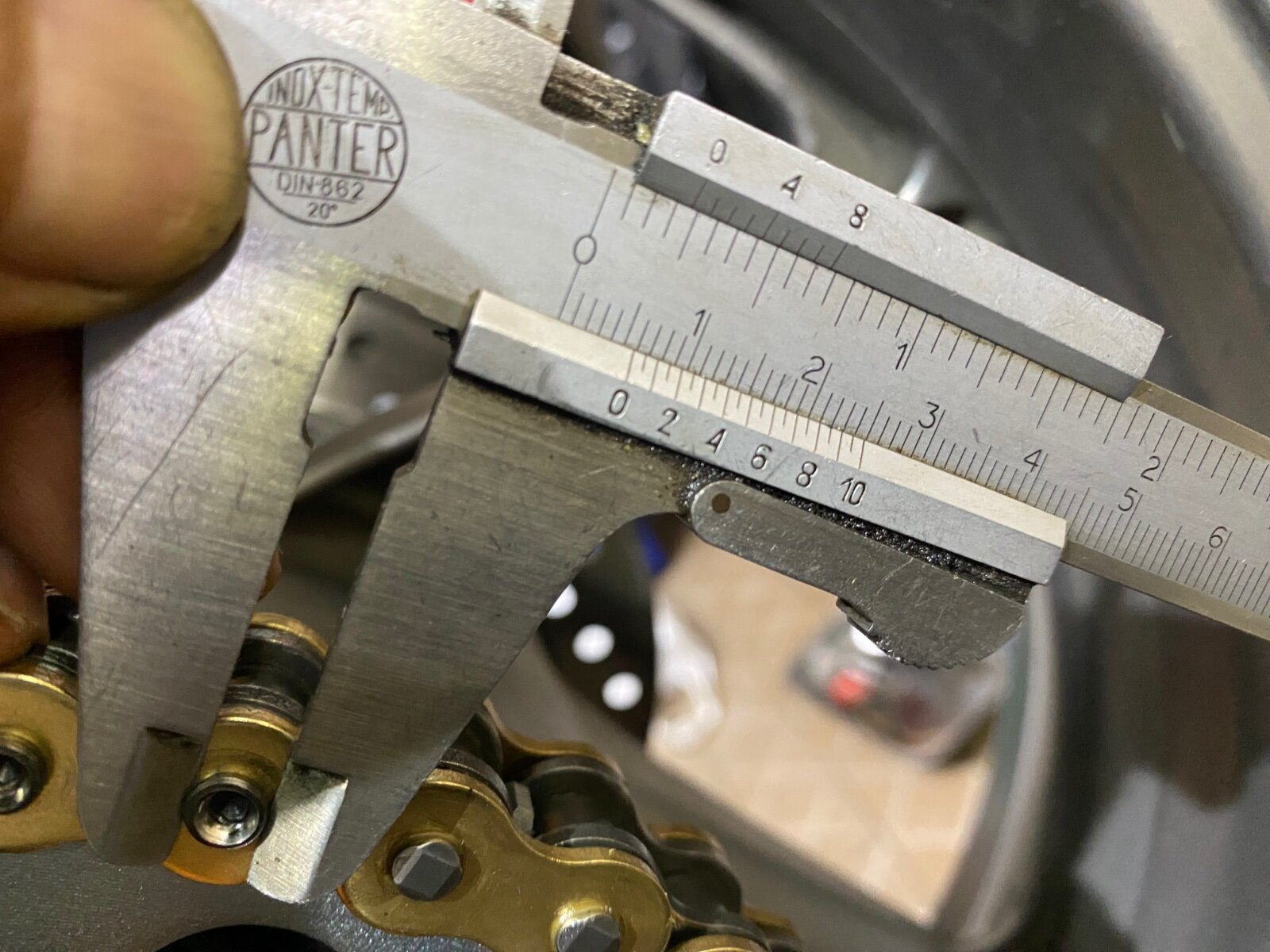

  8. Po merenjima karike su problem,nije strasno u sustini(kako kome da budemo realni),cene org honda 7438rsd po klipu,plus naravno svi ti dihtunzi

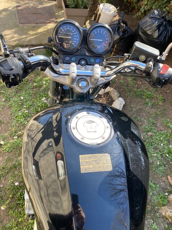

  9. E i da Njega da pitate ide ko blesav...top-top Utuko 67km,umorio se ko da je cepao drva celi dan,koliko si ga razvuko,paa tu 70-80km/h,jer lako zaobilazit sa njim i prolazit pored kolone kod semafora,neam pojma,ja pratim saobracaj Tako da njemu cak i neznam koji motor da vozi,sve dobro Al razumem ga,vozi radi svoje duse,zbog vetra i osecaja slobode,sve sto pruza jedan motocikl Sve sto mu fali ljudi,samo da se obuce kako treba

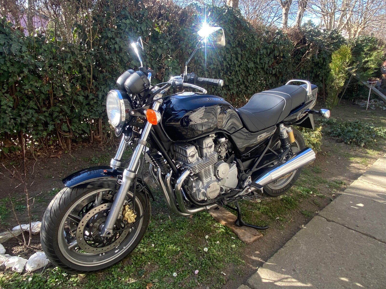

  10. Hvala ti,sto se tice kompresije tako i jeste stoje stvari,sve je snimljeno,pa cak i snimio sam sa montiranim karbom i uradjenim sinhronom,krece se na svim izmedju 8-8.5bar a Inace motor radi dosta pristojno,nebi nikad reko da kad skines karb i hladnog ga izmeris da je tek 6-6.5bar a na 2 cilindru! E sad kako ide,ide skroz ok,ali opet nisam ja bas merodavan za preformanse(reko bih da je slabije nego sto bi ta snaga zapravo trebala da pruzi),ja sam vise za takve kojima mozes na sluh brojati obrtaje Kako ce se nositi u vrelim danima ostaje da vidimo,za sad po ovom vremenu je ok,temp ulja kroz grad subotica do 90c,van grada dok sam dolazio sa njim 70-80c Sve ispod 110-115c ako bude leti bit ce ok,mada odu oni pa cak i iznad 120 lagano! Pali na zub i hladan(malcice teze ali uhvati)i zagrejan Cuje se neki od lezaja u sklopu menjaca,nije bas izrazito ali prisutno! Lupkanja metalnog sto mi bilo receno nema Korman jeste glavi u sredini(kad je podignut motor)ali kad se vozi je neprimetno Ako se jos necega setim napisat cu e i da cim se budu video zapisi up na yt podelit cu linkove
  11. Jedino sto sam mu preporucio ako zeli drugi motor jednom,neka sacuva(ili barem da proba tih 2000e),pa cena motora i jos cu pozajmiti koliko trebalo,i neka uzme nov!

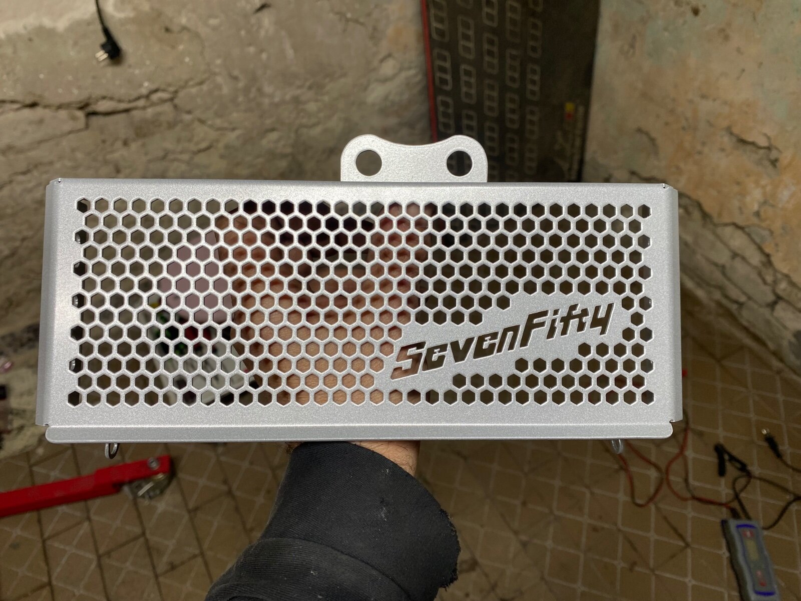

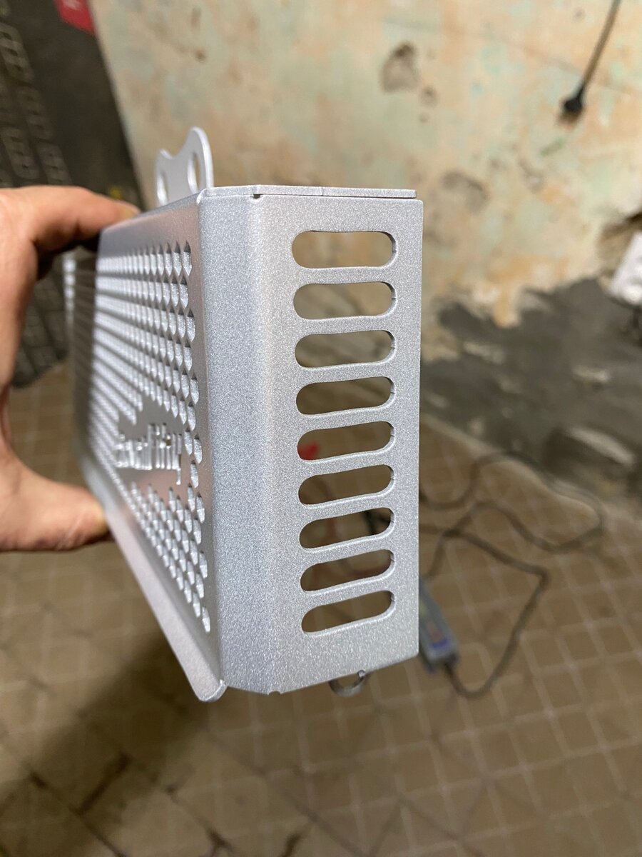

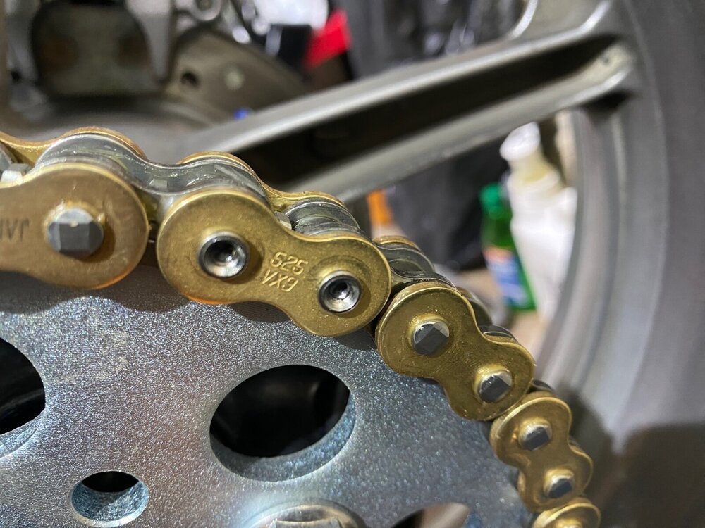

  12. Bit ce jos nekih sitnih upgrade a,mislim prvenstveno na zastitu hladnjaka ulja u seven fifty stilu,nazalost nije mi stiglo na vreme,takodje ostalo da proverimo sve,pa i lanac ako treba da se dotegne,i naravno jos neke fotke motora da postavim! Od delova ostali njegove prednje kocnice,kompletan(u fulu cak i membrane)nov hondin set za sva 4 karburatora!
