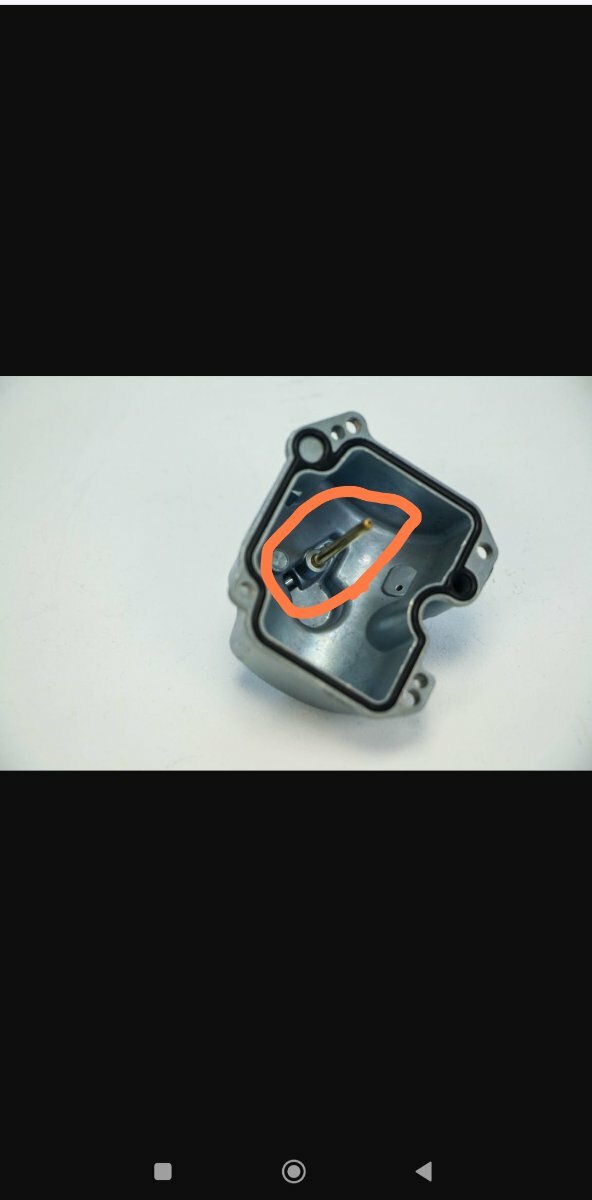

  3. Hvala na odgovoru, Videcu kada budem izvadio karburator. Ako se ne varam negde sam procitao da se polozaj gde iglica treba da zatvori dovod goriva odredjuje tako sto se premeri usisno grlo koliko je mm, i toliko mm bi trebalo da bude od donjeg dela kucista do donjeg dela plovka ili jednostavno da bude u vodoravnom polozaju. Kada je vec karburator van motora provericu i El.sauh i lepo sve ocistiti. Problem je sto ne mogu da nadjem nigde manuel. Vec sam se susretao sa slicnim problema i resavao ga tako sto onaj limic vrlo malo podsavijem da malo ranije pogura iglicu i to je tako radilo. Videcu kakva ce biti ovde situacija.

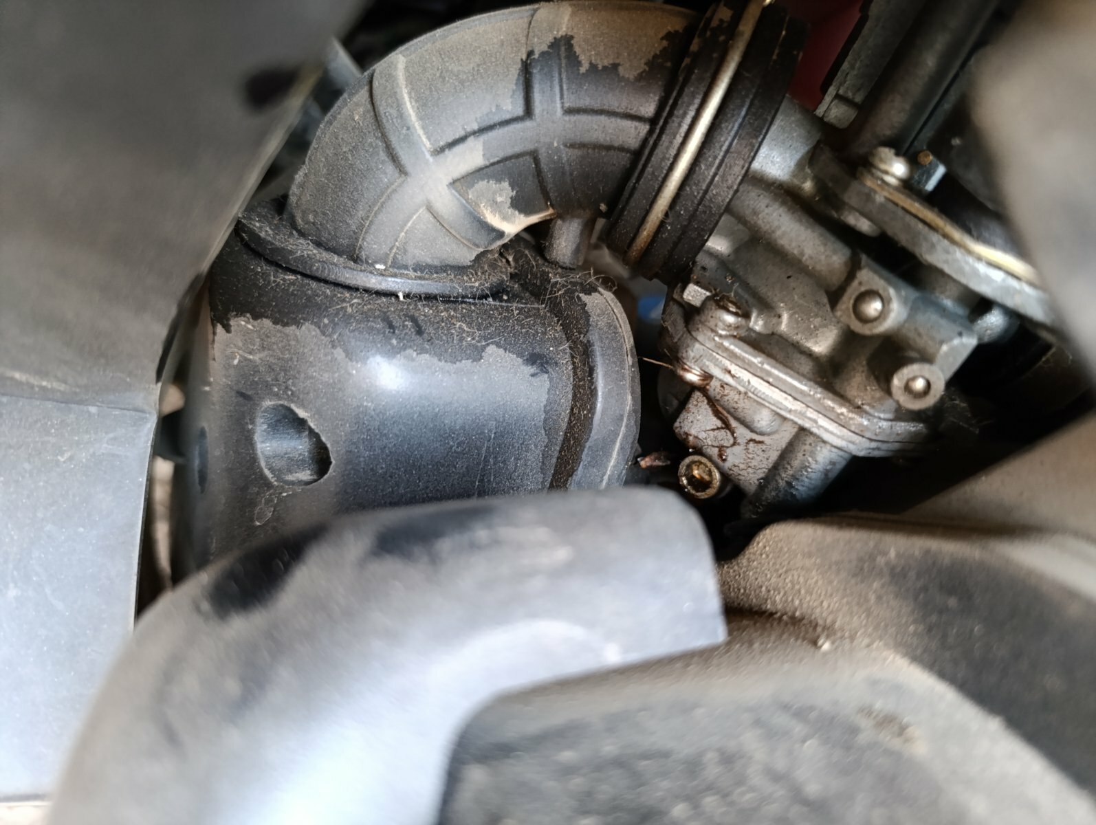

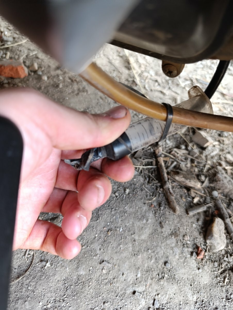

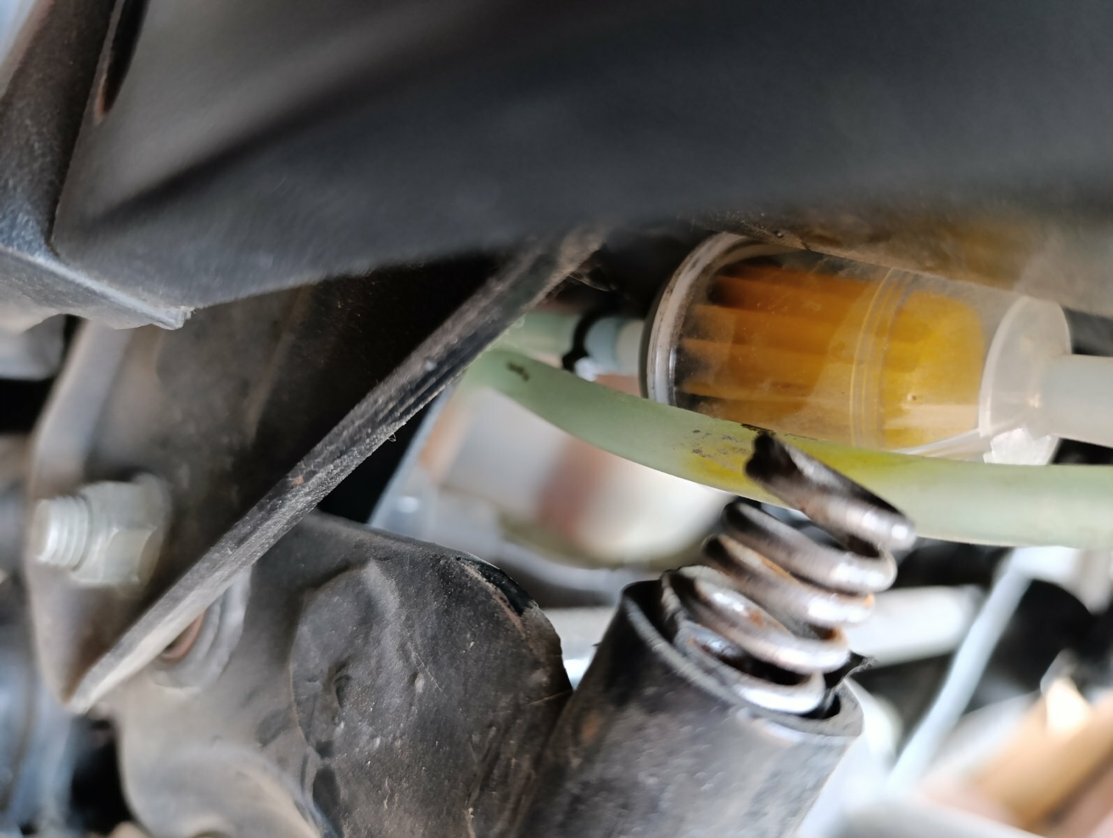

    Danas pre nego sto sam ga startovao sam prvo proverio vakum ventil, ono sto sam sasvim slucajno primetio je da je filter za gorivo potpuno prazan, skinuo sam crveno crevo napravio vakum i jasno se videlo da kroz filter prolazi gorivo, u jednom trenutku se napunio filter do odredjenog nivoa ( svo vreme drzim vakum ) ali se onda javio sledeci problem, krenulo je da kapa gorivo na crevu koje je prikaceno na donjem delu(casici) karburatora ( preliv )... Pokusao sam da ga upalim i upalio je na dodir i odmah je primao gas bez da se gusi. Zanimljivo je da nema tragova curenja ispod motora kada odstoji duze ili ode sve u cilindar ili u filter vazduha ili jednostavno ispari pa se i ne primeti.
    Ali ipak izgleda da ima problem na relaciji plovak,prljavstina ili ona iglica koja zatvara dovod goriva.
    Sav karburator je musav kao i usisni deo, takodje na izduvnoj grani postoje kapljice.
    Tako da pored dosta jake mesavine ima problem i da ostaje bez goriva, sto bi objasnilo kasnije gusenje i potrebno vreme dok sastavi kako treba ( Sagori ulje koje se nakupi tokom verglanja i dok navuce benzin ).
