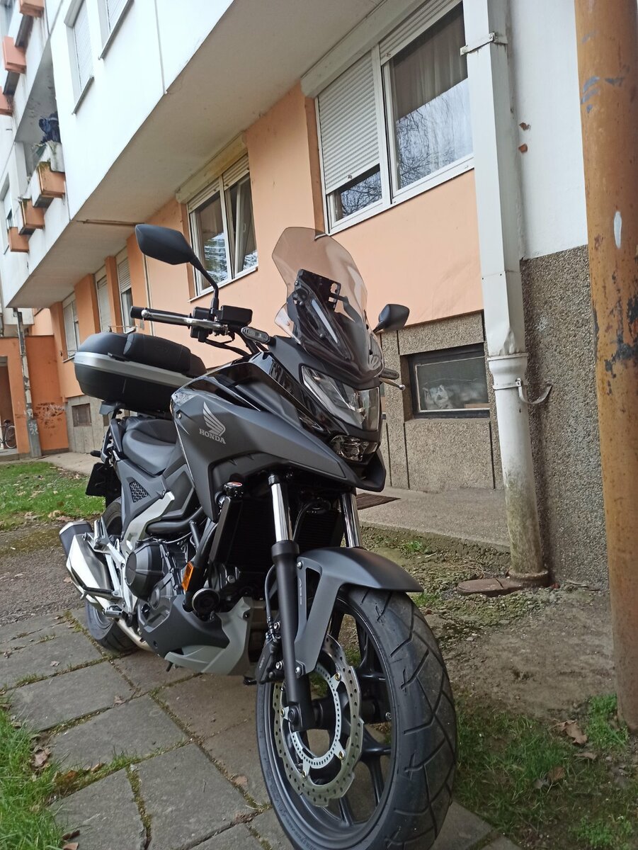

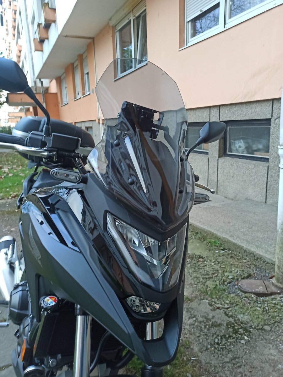

  12. Ja imam Puig vizir i stvarno sam zadovoljan. Nije presirok 33 cm i 54 cm visine i lijepo ide uz liniju motora. Ja sam visok 188 i udar vjetra osjecam tacno iznad vizira kacige. Uzeo sam blago zatamnjen zbog boje motora. Evo jos jedna preporuka nemojte uzimati nosac mobitela kao na slici,jednostavno to ne funkcionise i mob se stalno izvlaci iz nosaca. Ako neko ima dobro iskustvo sa nekom vrstom nosaca za NC molim za predlog.
