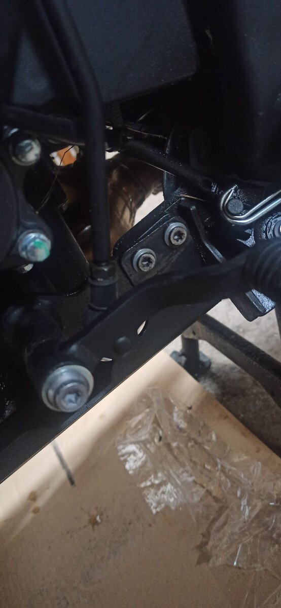

  1. Zasto mislis da ne pase? Do sad sam namontirao 2kom sa temua i legli su kako treba. Jedino jedan sraf sa strane kocnice treba da se uzme drugi jer ovaj koji dolazi u paketu je malo kraci.

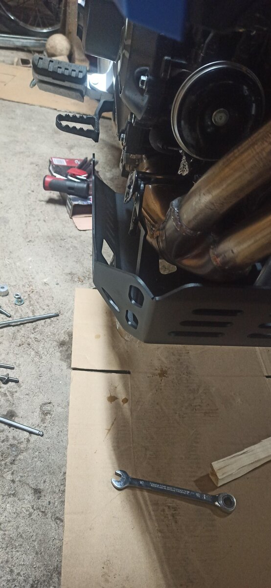

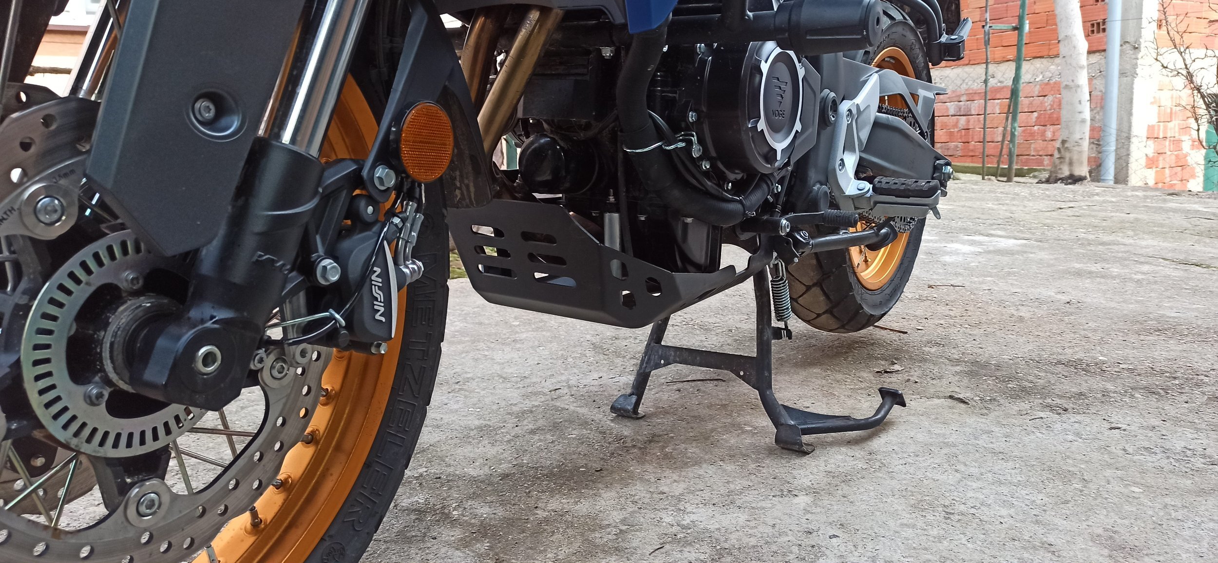

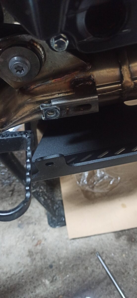

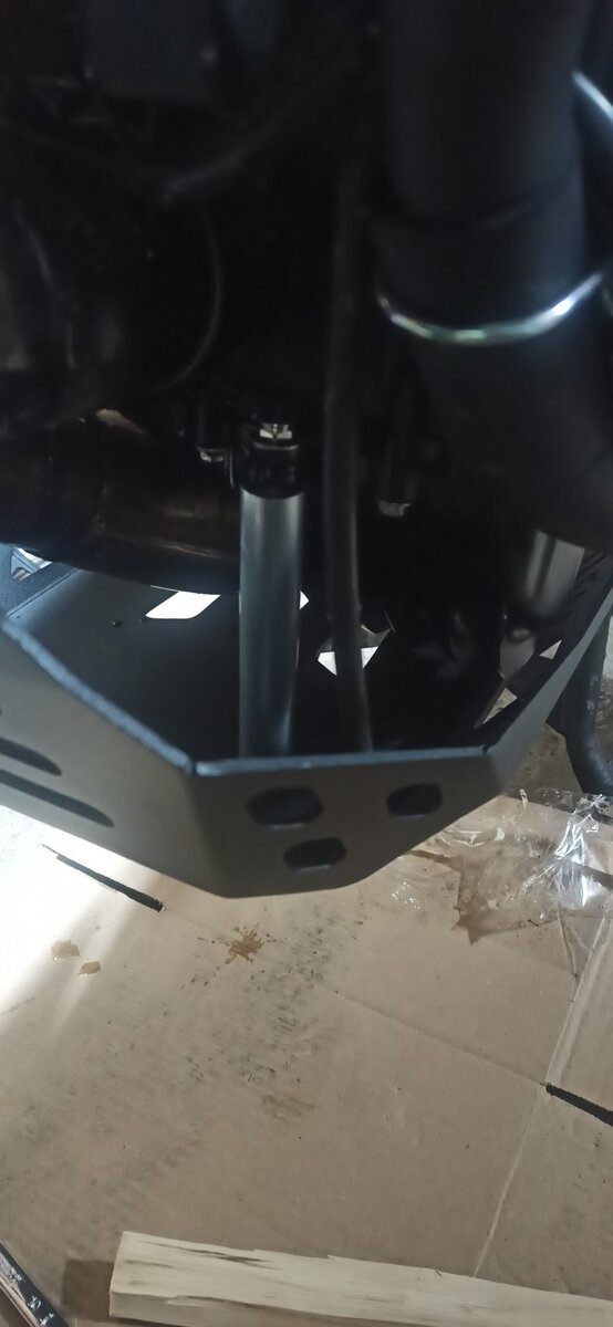

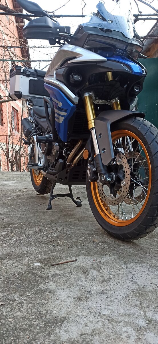

  3. Da li je neko ugradjivao donju zaštitu motora i ako jeste da li bi hteo da mi pošalje slike kako je pričvršćena? Kupio sam preko temu zaštitu motora ali mi nekako deluje da je za neki centimetar šira nego što bi trebalo. Raspored šrafova i mesta predvidjenih za učvršivanje su ok ali ako namestim jednu stranu druga mi se previše otvori. U paketu nisu došle dodatne podloške ili odbojnici da bi takvo odstupanje bilo predvidjeno.
  4. Moj 525 je 2025-to godište ali nema predvidjeno mesto za kačenje bočnih kofera. Isto bi moralo da se izbuši a da se pritom ne omaši mesto.

  12. Da,iz Aleksinca sam. Hvala u svakom slučaju. Podloške su previše tanke za ovaj zahvat. Videću šta je činiti.
