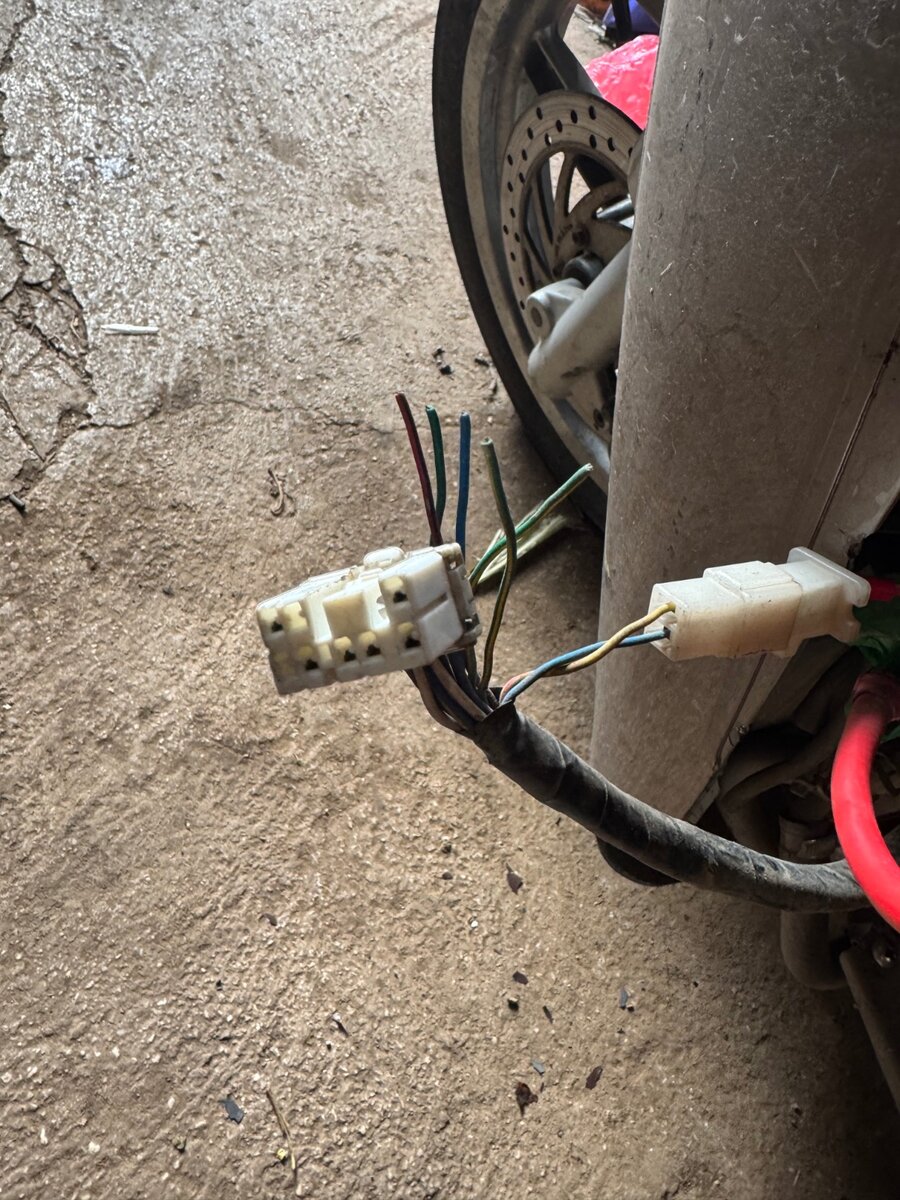

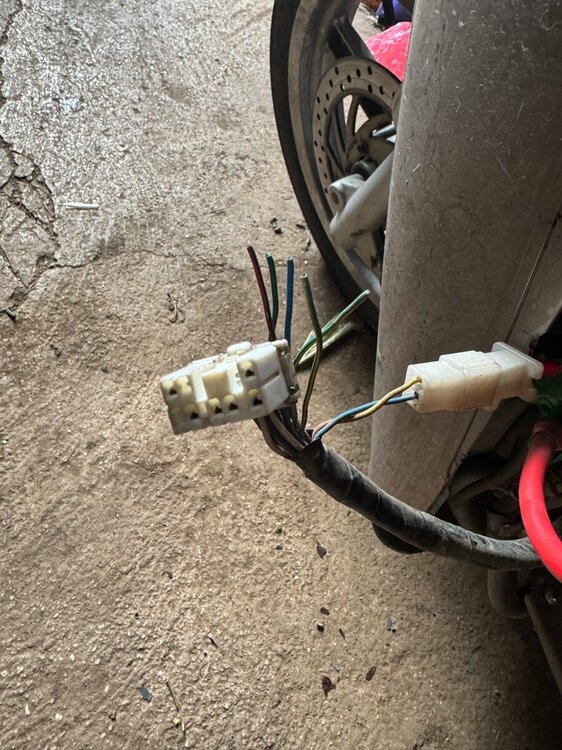

  1. U saobracajnoj pise 2006 godiste i ovaj dzek ide u ecu tj cdi jer na ovaj dzek ide zica sa bobine(ljubicasto bijela) tako da ovaj dzek mora biti od ecu i on ide na kuciste akumulatora ali je iscupan

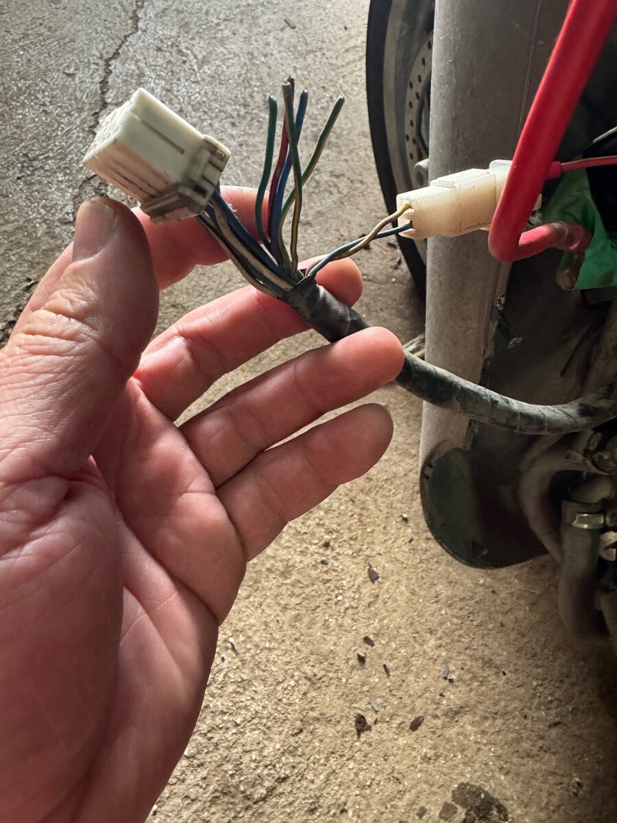

  2. Pozdrav ljudi….treba mi pomoc kupio sam apriliu scarabeo kojoj nedostaje cdi znaci neko ga je skinuo e sad ne znam koji cdi da trazim jeli sa imobilajzerom ili bez….imam dzek sa 6 zica ali pored njega iz istog buzira ima jos 5 zica koje su prekinute u pitanju je scarabeo 250 2006 piaggio masina karburator
