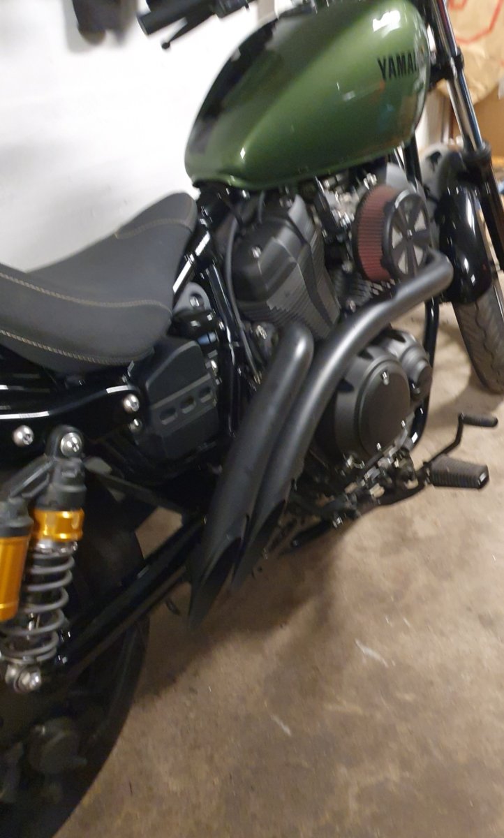

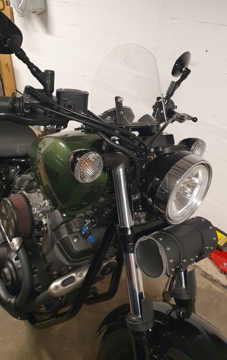

  1. Imam cudan problem sa yamahom. U svaku brzinu ide do blokade dok u 6-oj nece da predje 8k. Ponasa se kao da nema ili ima previse goriva. Gas do kraja i krene da stuca, kad smanjim ostaje na 8k i to je to. Ranije se manje osecalo i to samo na 12k u 6-oj. Poslednje sto sam menjao, kapice i svecice kao i dihtung na slavinici.
  2. Mislim da je isti. Plan mi je da to pregledam, iskreno sumnjam da je nesto od toga. Rasklopicu ove nedelje da proverim.
  3. Upravo sam ga vozio. Radio je na 3 klipa, kad se zagrejao krenuo normalno da radi i da vuce. Meni upali on iz prve, na pola dugmeta ali odmah po zvuku znam da li ce biti ok. Sredjivao sam mu karb.ventile i 3 meseca nisam imao problem. nisam stigao da ga pokrijem i odmah ujutru problem. Verovatno je neka glupost, al je treba naci
  4. Nikad nisam pod pritiskom oko elektronike, samo felne. Ali dovoljno da ga malo okvasim krenuce da trokira. A do tada radi perfektno.
  5. Motor normalno pali, radi, ide. Problem nastaje kada pokisne ili posle auto perionice. Krene da radi na 3 klipa dok se ne zagreje i onda probije. Da nagovestim, kada ga vozim zagrejanog po kisi tih problema nema. Znaci samo kad je hladan. Ako se to dogodi vise puta, na kraju se potpuno rasteluje. Tesko pali, jedva prelazi 7k u leri i ne moze da se vozi. Sta bi mogao da bude problem?
