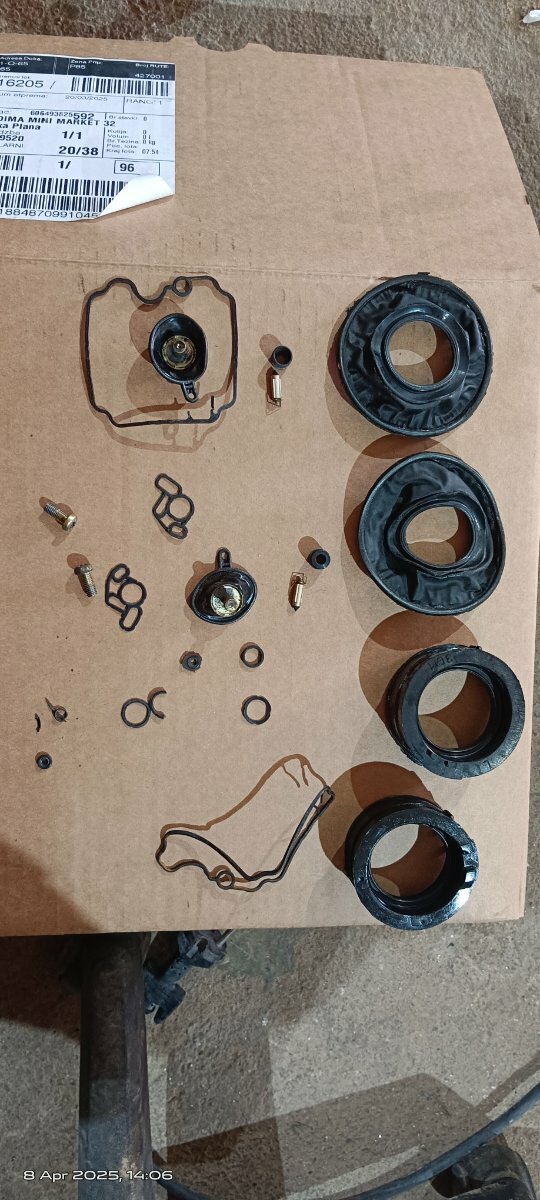

  2. Ovo je spisak delova iz katalog koje je zamenio 2 x reparacioni setovi 2 x šiber membrane 2 x aircutof membrane 2 x rol gumice T račve 2 x gume prirubnice UKUPNO delovi 236 € Ja zadovoljan, karb je deo koji nisam baš doktorirao. Objasnio mi je majstor zašto ustvari stradaju tube. Kada igla ne stoji pod 90°, nego se ukosi, tubu pravi ovalnom, u tom slučaju kada menja igle i tube stavlja podlošku da igle uvek budu pod pravim uglom. Meni su igle i tube bile dobre, možda je to neko radio pre mene. Juče sam namontirao karb i upalio, radi kao sat. Uradio sinhronizaciju, ali je počeo da puca iz auspuha, po difoltu kucam na forumu uzrok. Šta je bio problem? Šrafovi koji stoje na granama za ceđenje vode sam skinuo jer sam Peskario grane i nisam ih vratio, čim sam ih namontirao pucanje je prestalo. Primetio sam da mi iz auspuha mnogo smrdi na gorivo kao da je smeša siromašna. Da li postoji neki uređaj kojim se mere izduvni gasovi i na osnovu toga podešava smeša? U "đoko od oko" ne verujem. Radim Weishaupt gorionike u industriji na gas, mazut i naftu, jedino pravo podešavanje smeše goriva i vazduha je kad ubacim sondu u dimnjak i merim O2 i CO i na osnovu toga podešavam smešu.

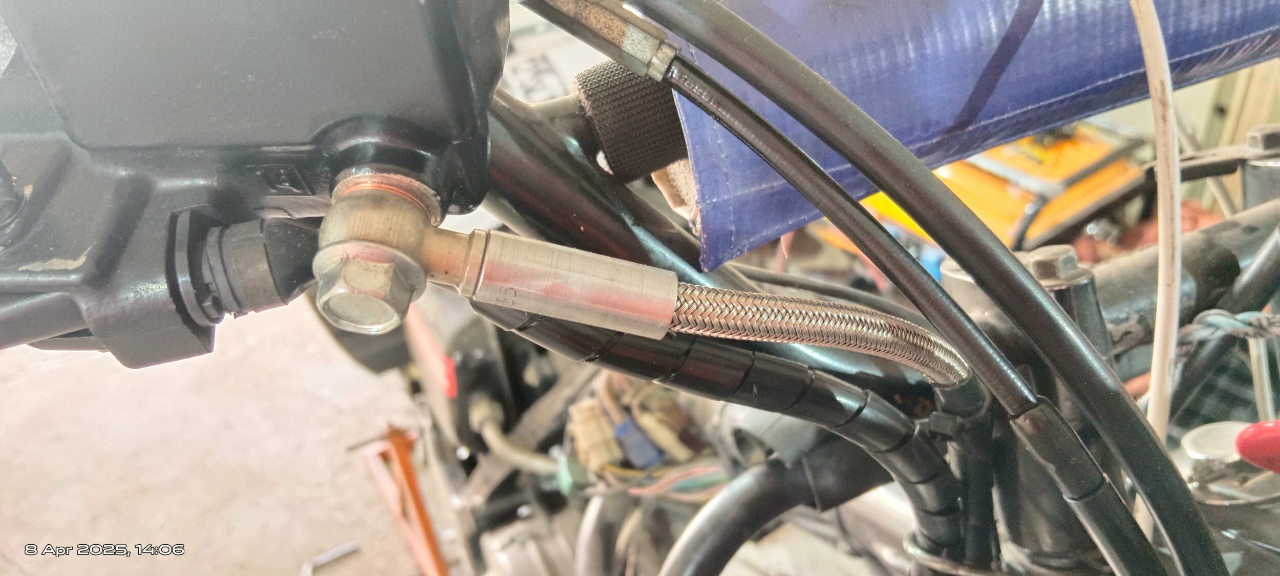

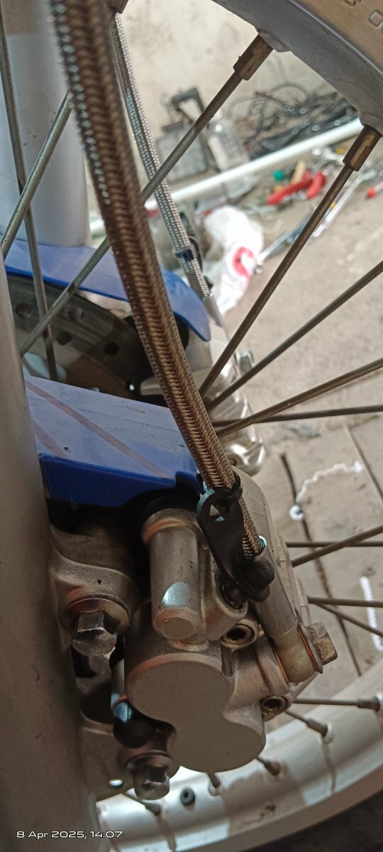

  4. Veliki pozdrav svima, dugo nisam pisao, ali sve pratim, do duše nisam ni vozio mnogo, porodica, poso... Pre mesec dana sam karbove odneo u Veliku Planu -Karburator servis Unuče, do duše još uvek ih nisam montirao. Čovek ih oprao, očistio, naštelovao i sve što je bilo potrebno zamenio. Zadovoljstvo koštalo 300€, u Yamahi mi delovi za jedan karburator izlazili oko 100.000. Kad smo se čuli preko telefona objasnim čoveku problematiku, na prvu me kupio kad mi je objasnio koji je problem sa iglama i tubama i kako ga on rešava da se više ne jedu. Radio sam još i komplet gumice na čeljustima, teflonska creva - HansaFLEX Niš - 7.000din, klizač lanca sam napravio od poliuretana od daske za sečenje mesa, videćemo kako će se pokazati. Ispeskarena grana ali po komentarima vidim da ljudi nisu zadovoljni plastifikacijom tako da će verovatno da padne neki sprej za dimnjake Spremio sam pleksi za novi vizir i ako vreme dozvoli da se izvare novi kreš barovi. Sa temua se čekaju maglenke
