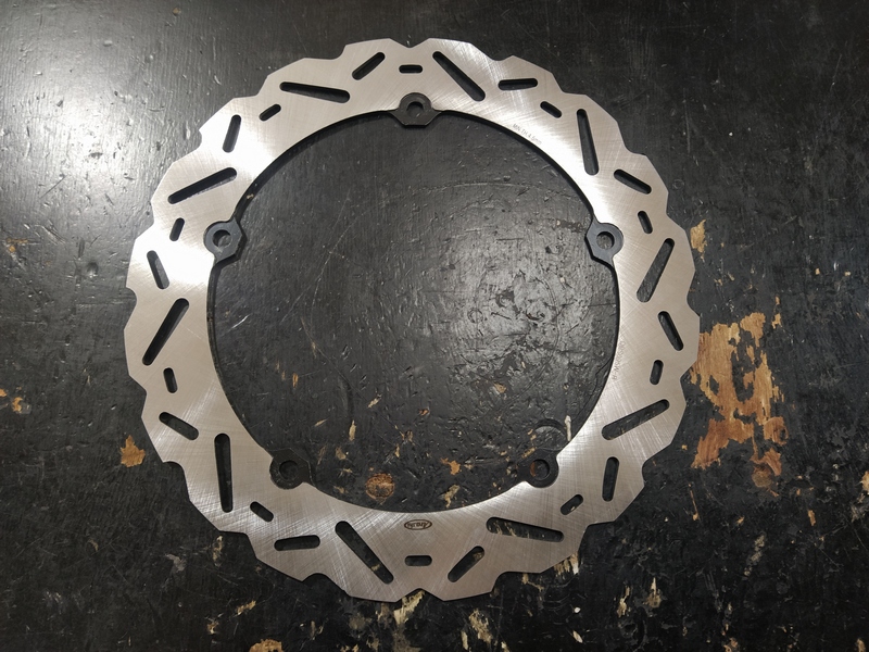

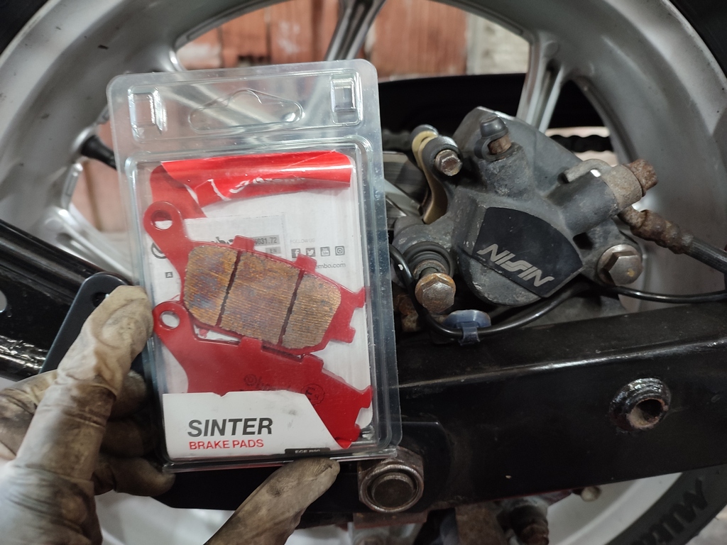

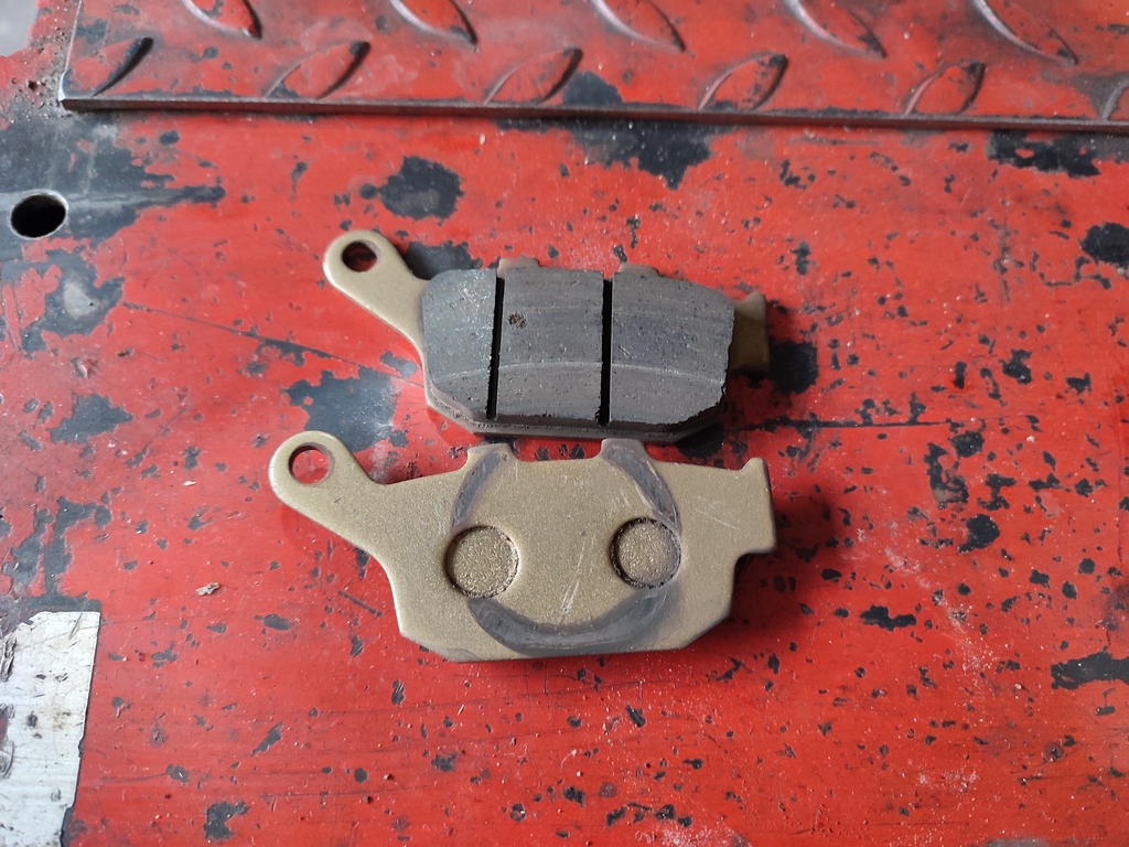

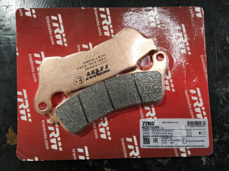

Sa neta.Ali sam nasao na nekom sajtu da odgovara Integri ta oznaka 2p 216ns,evo druge slike.Ja sam posle po toj oznaci trazio dalje
Sent from my iPhone using Tapatalk
  • Svrati ponekad, 206 postova
  • Lokacija: Cuprija
  • Motocikl: Honda nc700 Integra
Juce zvao Motoland i prodavac kaze ima Nissin sinter i da se one preporucuju i stavljaju kao fabricke, mada koliko sam ispratio uglavnom svi kazu da je sinter najgori po disk e sad ima 307st i 308st iste su dimenzije samo je prva 6800 a druga 6000 a ne znam koja je razlika ovako.Nasao sam i polusinter 308ns isto kod njih pa sad ne znam koje da uzmem Sto se tice razlike u ceni to nije problem, ali ne znam koje su bolje, ako neko ima iskustva neka kaze.

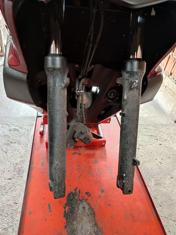

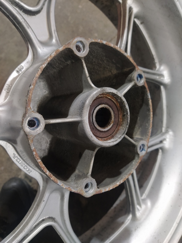

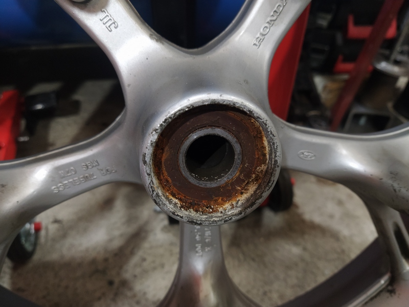

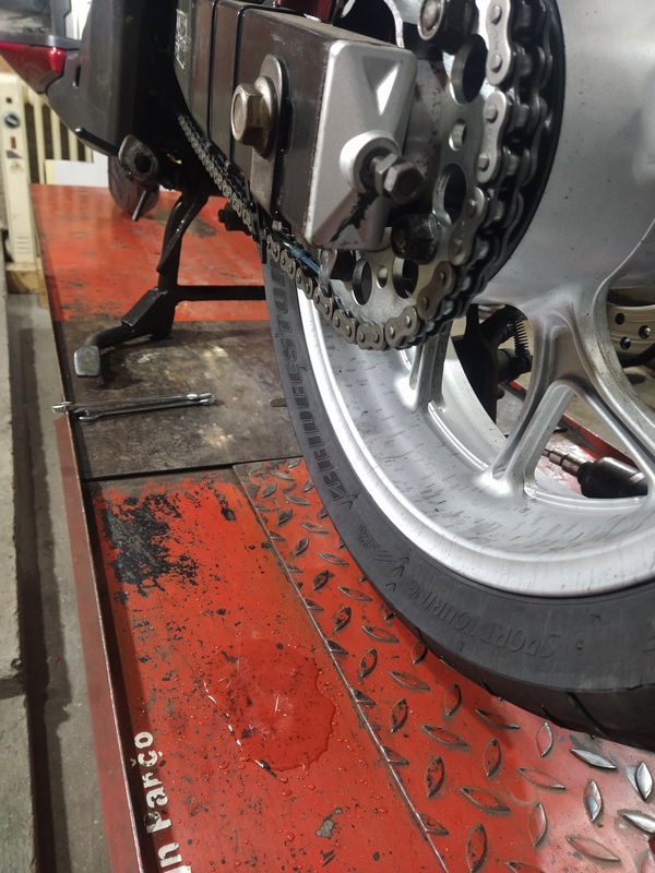

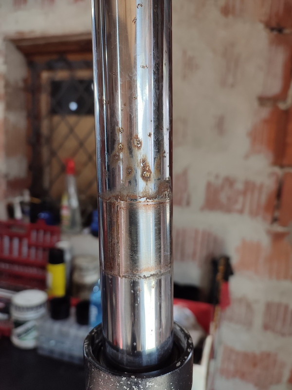

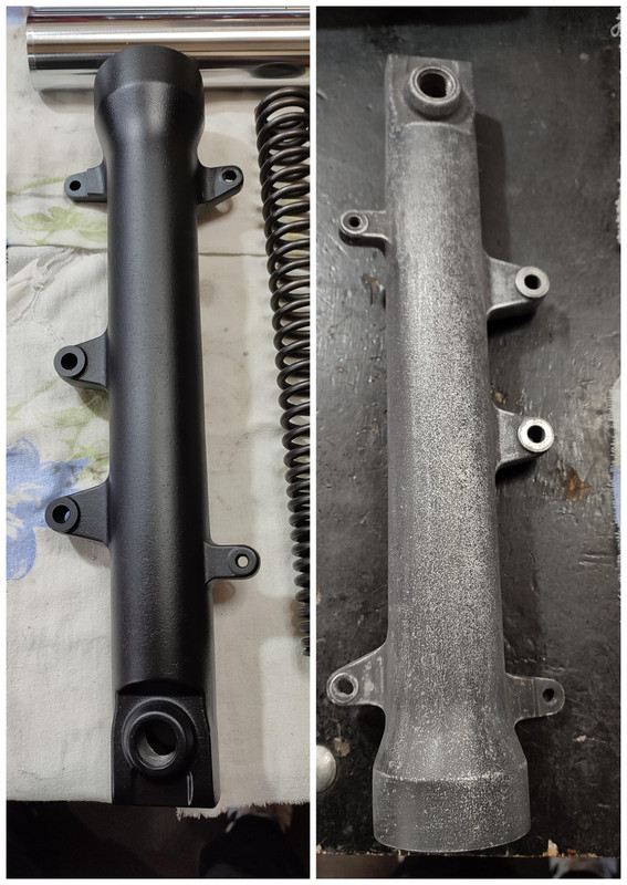

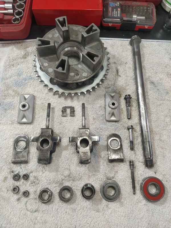

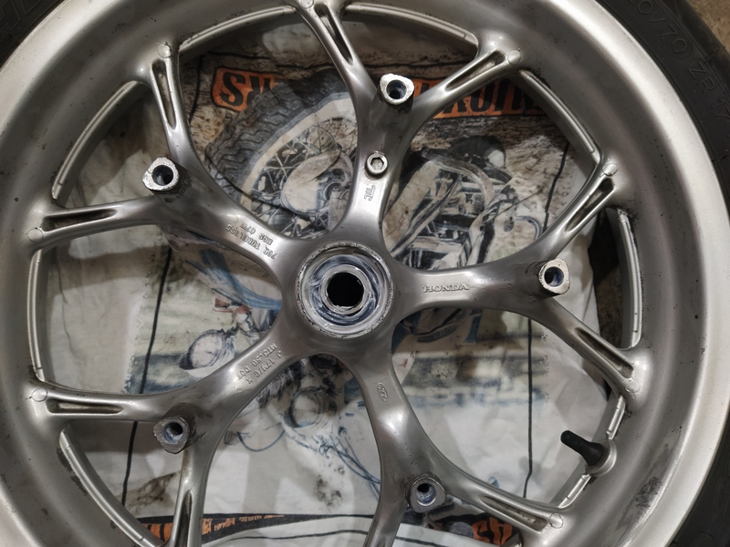

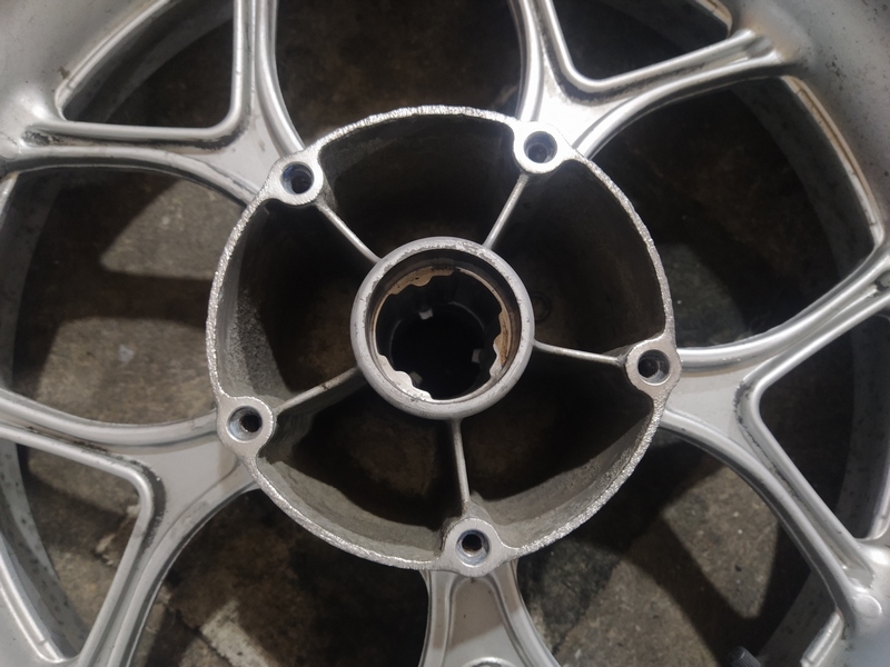

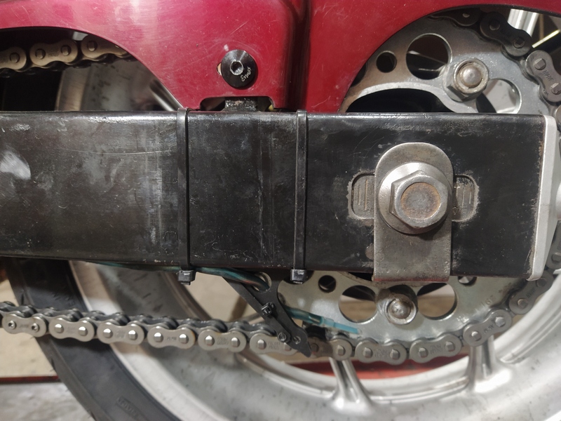

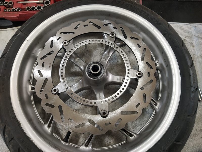

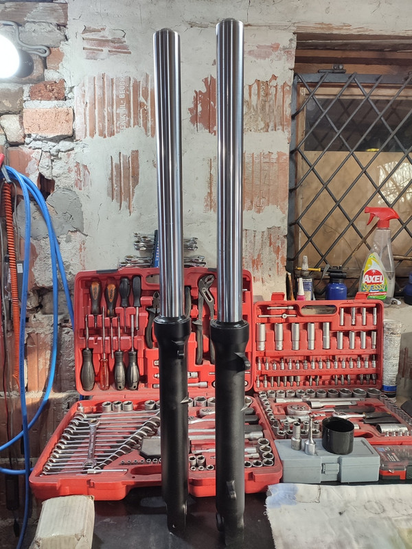

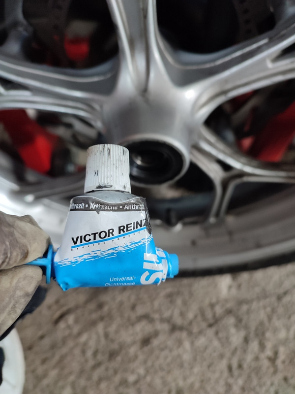

On 20. 3. 2022. at 10:41, Satelis je napisao:
Ko se seca ove Integre .... prosle godine moglo se videti uzasno stanje
rdje je bilo na sve strane gde god je prisutno gvozdje, danas je malo bolja slika

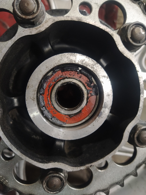

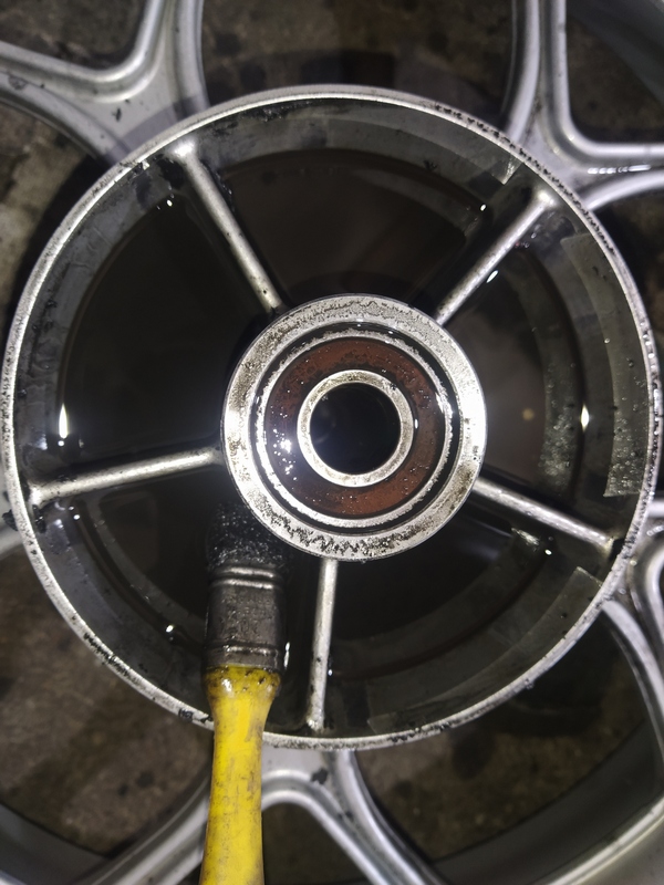

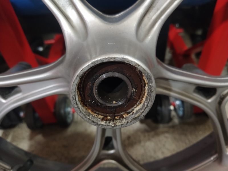

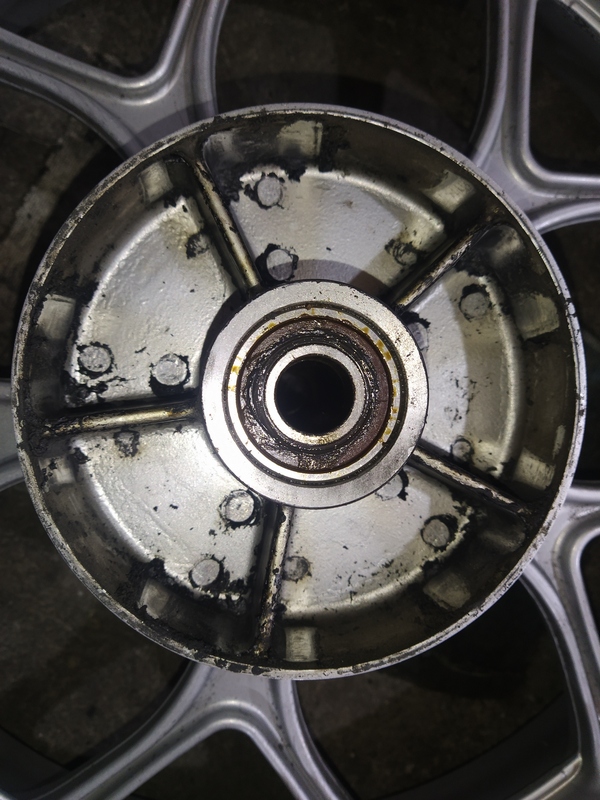

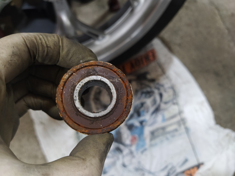

treba zameniti diskove, pločice, koc. tečnost, ležajeve i semeringe točka

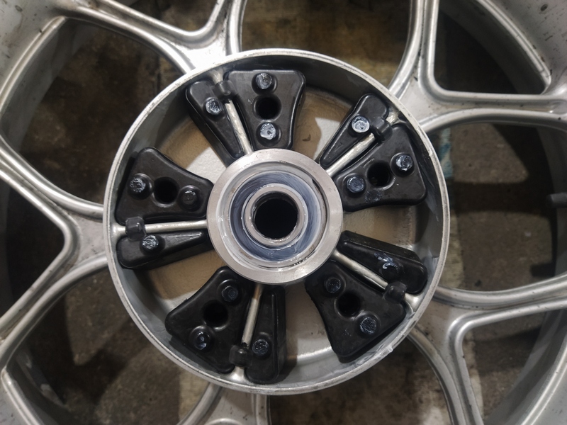

damper gume, zadnju gumu, videti zašto ne rade grejači ručica
abs senzor ostao je sjedinjen sa nosačem

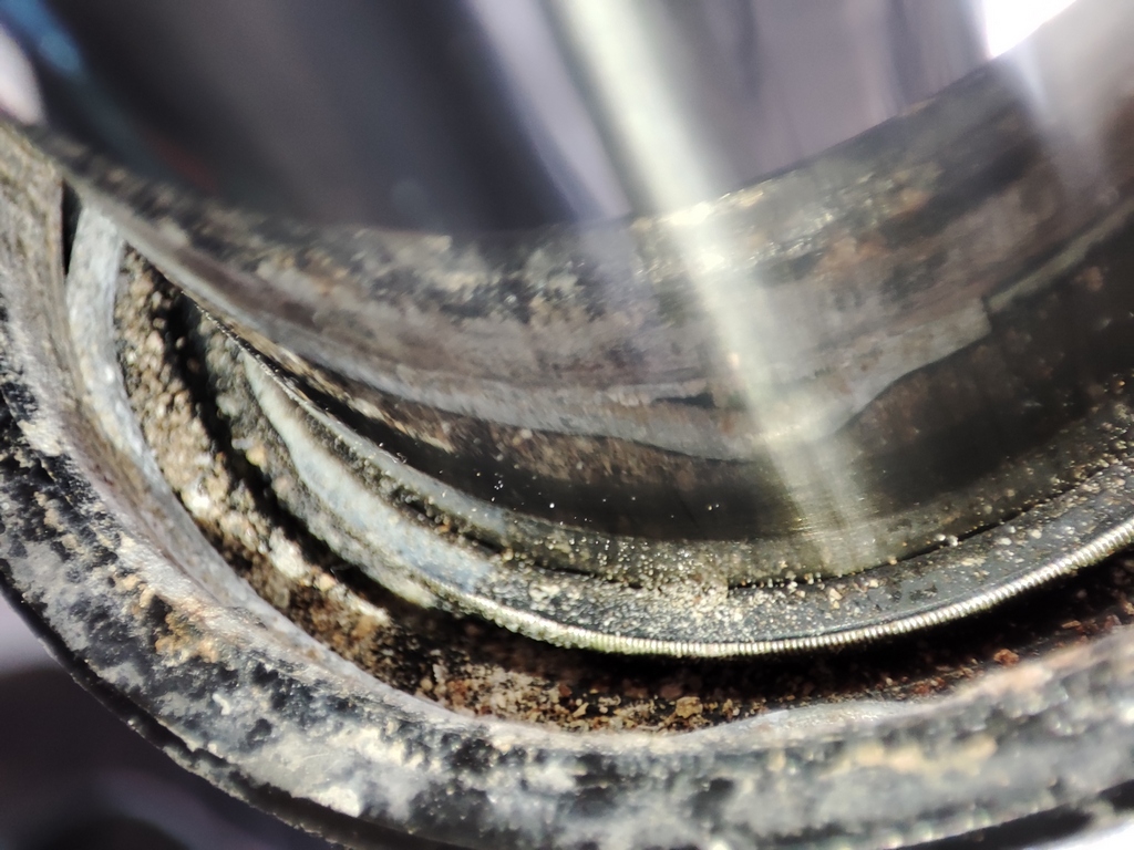

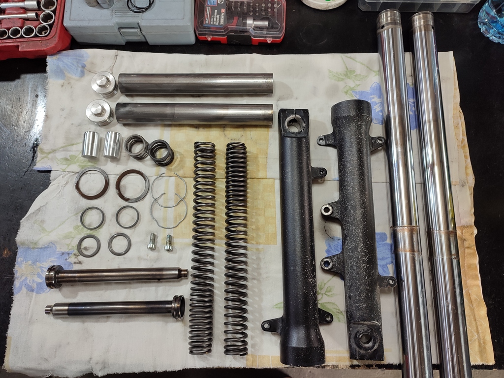

iz leve kutije viljuske izaslo je oko 200-300ml vode
imam i video zapis al ne mogu da kačim, ovliko vode do sad nisam video
stanje na gvozdje
desna strana
prvo leva
zatim desna
sada izgleda ovako, steta sto nisam napravio sliku kako je bilo
vracam se na levu

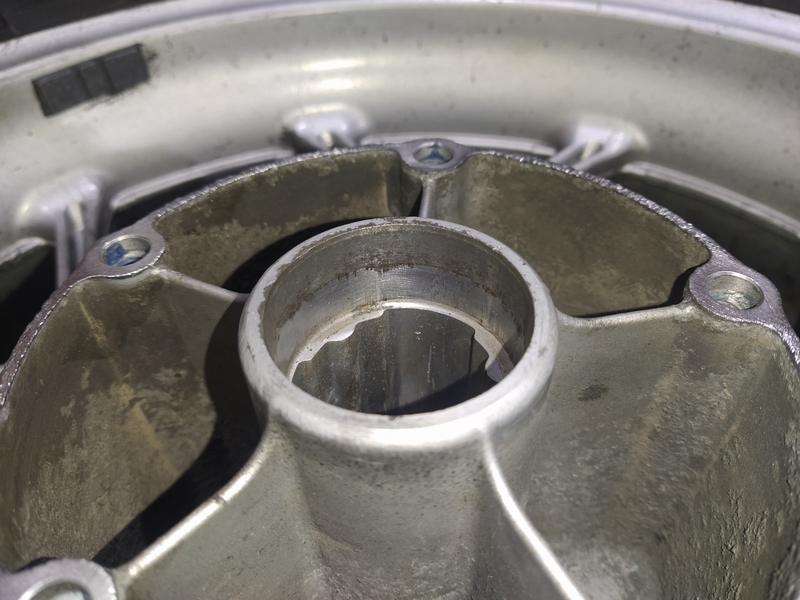

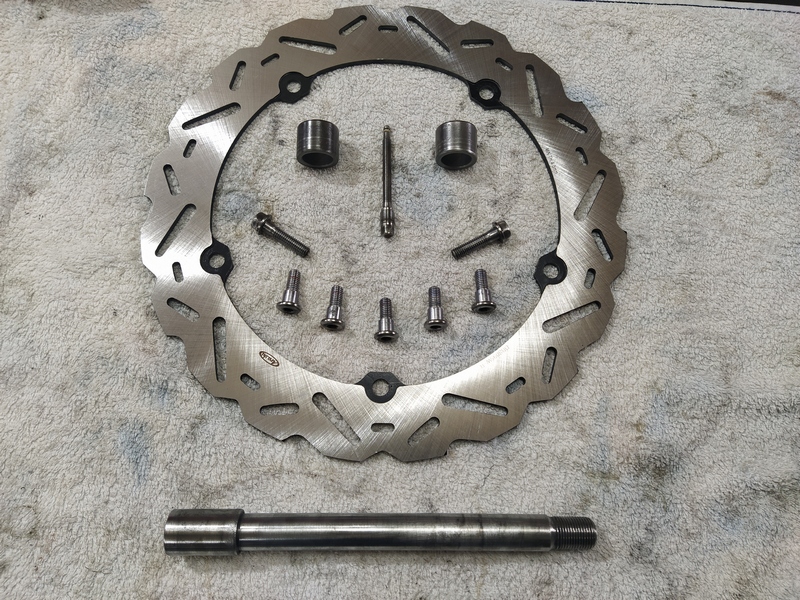

damperi su sa Alia, smesna cifra u odnosu za koliko se mogu naci na drugom mestu
diskovi takodje, dobar kvalitet se jos jednom pokazao

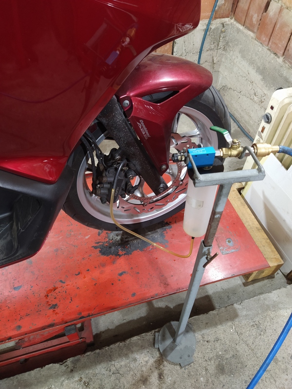

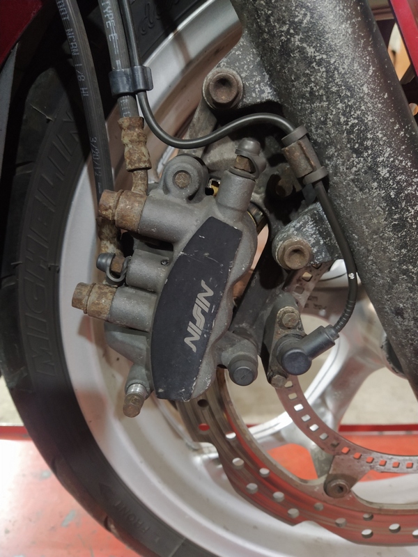

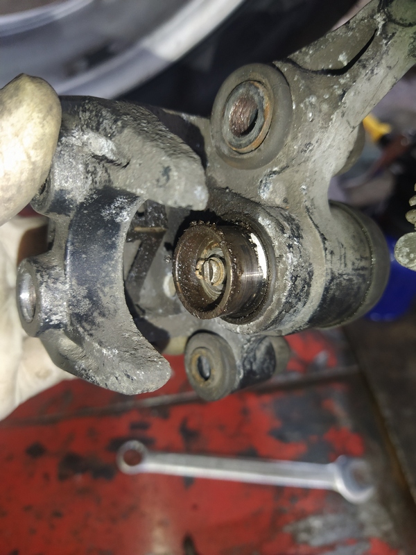

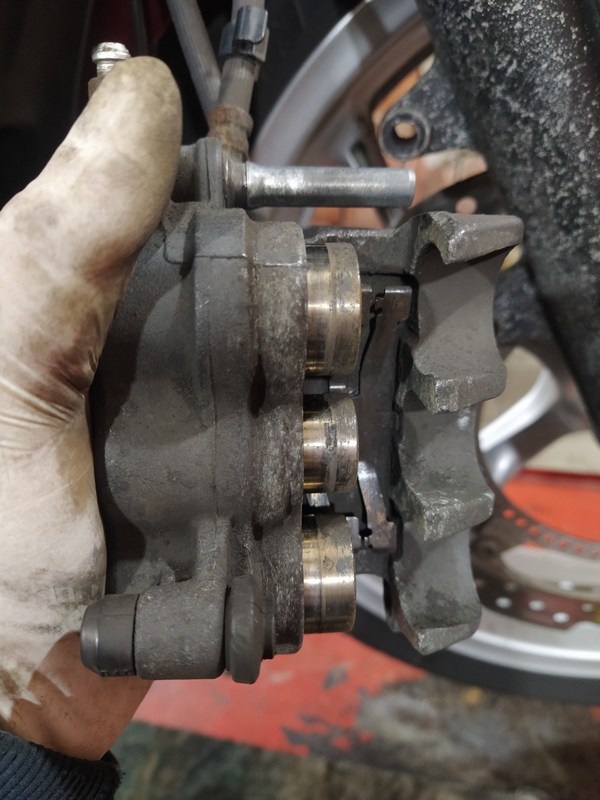

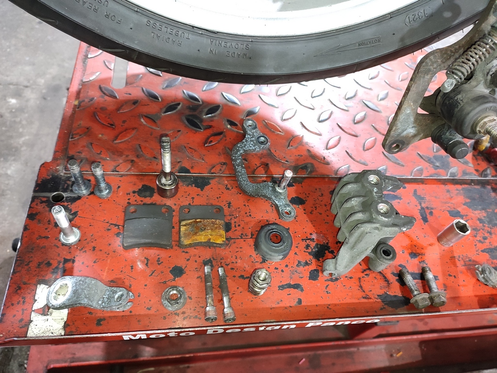

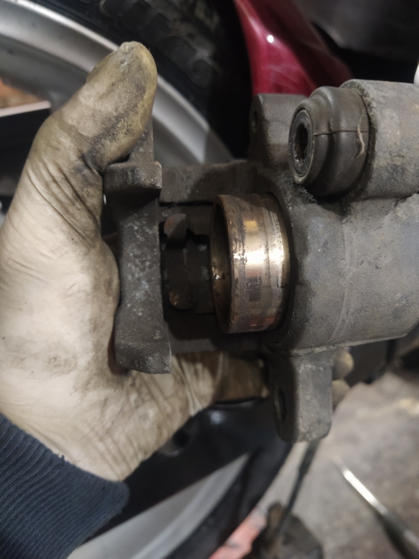

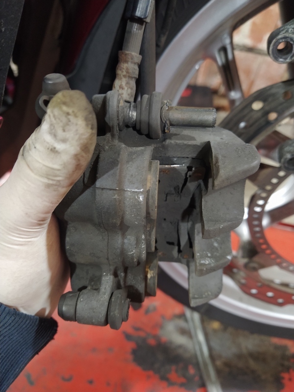

kutiije ocistiti koliko god je moguce, kocnice dolaze na red
losa situacija, valjalo bi uzeti set za reparaciju sa Wemoto

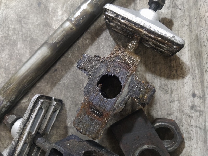

P kocnicu bolje da sam cekicem skroz olupao nego sto sam krenu u sanaciju
treba uzeti polovna dobra, rasclaniti, srediti i udenuti nove plocice

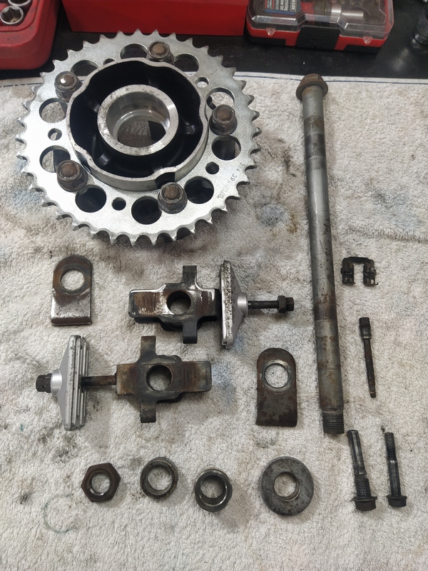

pozadi sklopljeno sve, podeseno, mazalicu sam morao pomeriti nazad kako bi dobra poz. bila
prednja strana

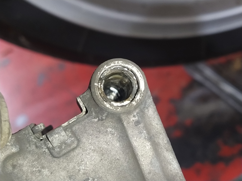

isto vazi kao i za zadnja klesta, niple za ozracivanje su mi najveci problem
da nagriza
sad krece zurka
treba izvaditi "zavareno"
druga strana
jedan smajli :)
ne mogu vam opisati koliko zamorno moze biti ne bi li nesto postigao

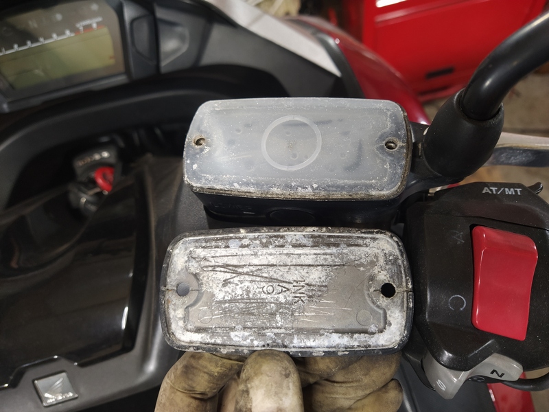

prelazim na koc. tecnst
defektaza grejaca
em nije povezano kako treba, em je secena inst. leve strane
em treba pocupati sve i krenuti sa novim od pocetka kako treba
za kraj prosirenje cope nije moglo bez dodatnih podloski na sva 3 srafa
Da se nadovezem na Integru.... poslednji put
Propisali su amorti, upravljanje postaje kriticno.

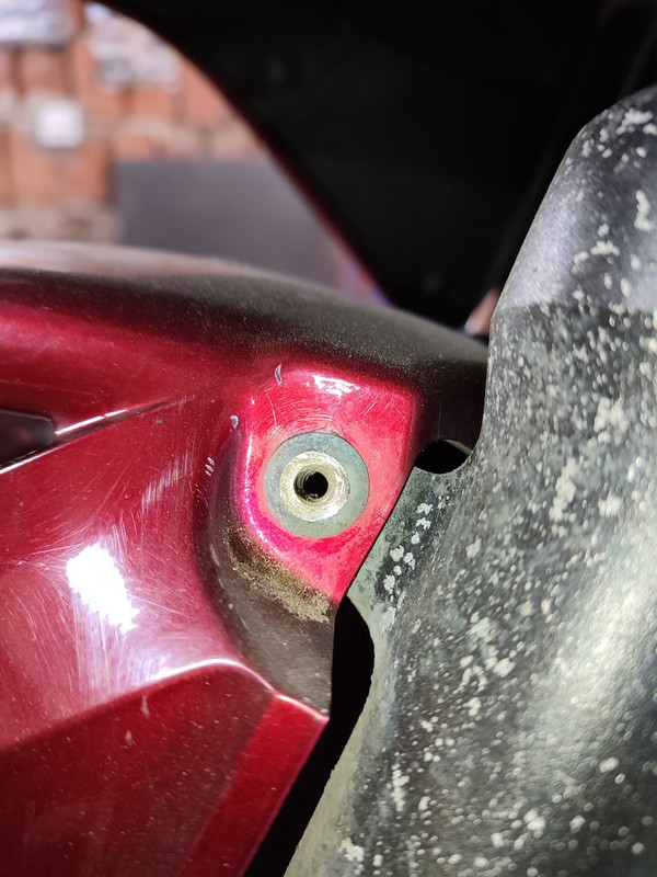

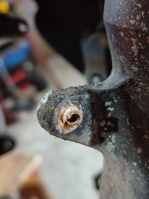

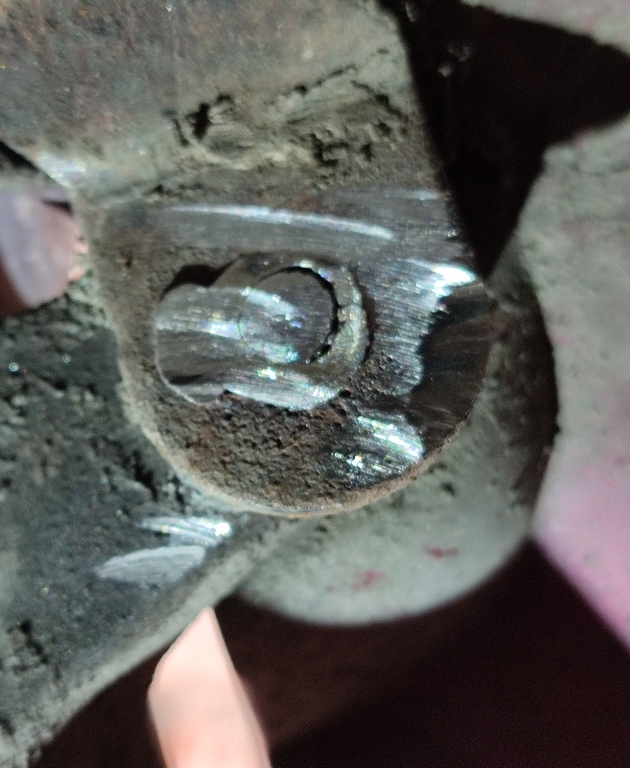

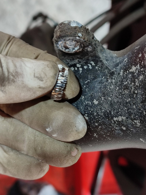

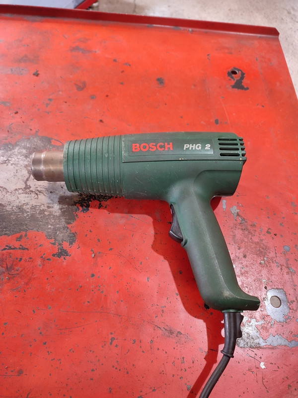

znao sam da me ceka muka, srafovi blatobrana ne mogu se odviti
cukanjem se samo napravi dodatni posao
cukanje i grejanje ne pomaze
prskanje, cukanje i grejanje... ne pomaze
njemu jedino moze pomoci
seckanje

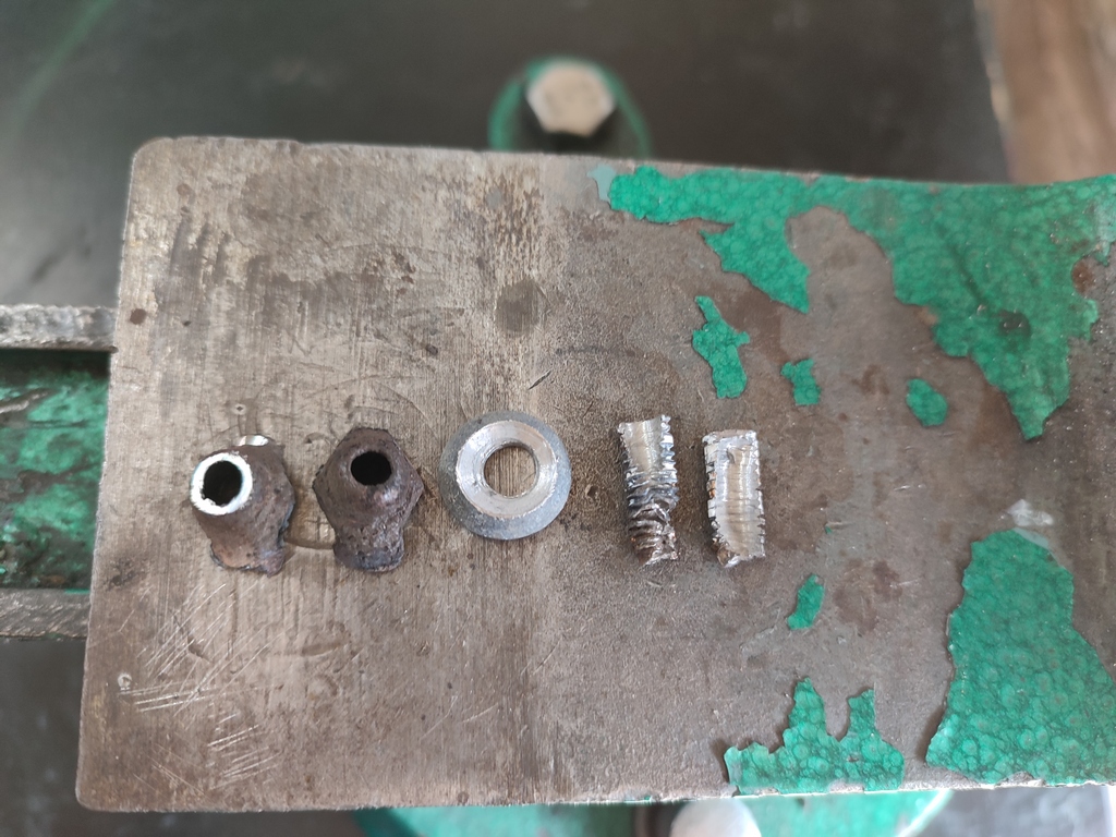

ali, jebeno uvek to "ali" sraf je zavario za usicu cizme tako da se ne moze izbiti
ako se pretera sa cukanjem postoji velika sansa da pukne usica

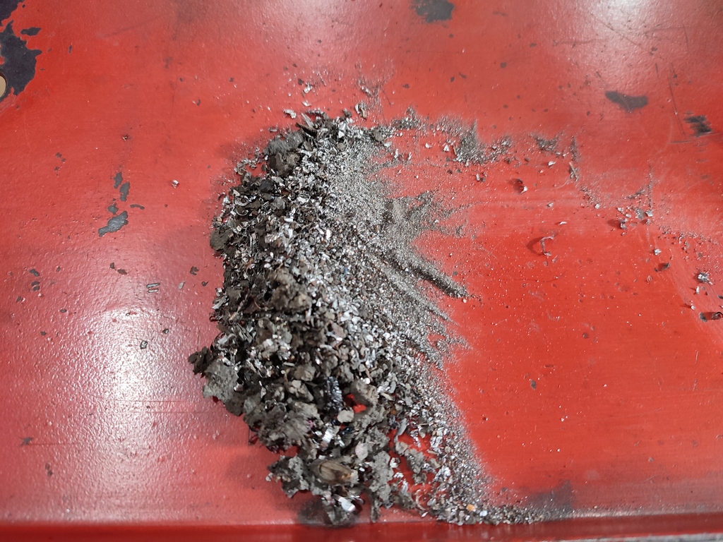

razbusiti glavu srafa, potom i telo
i tako
3-ce klupko skupljeno i baceno
taj redosled

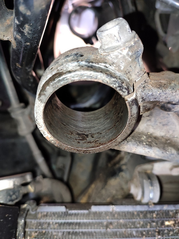

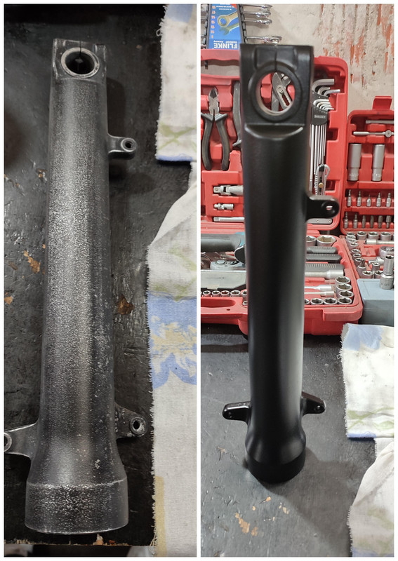

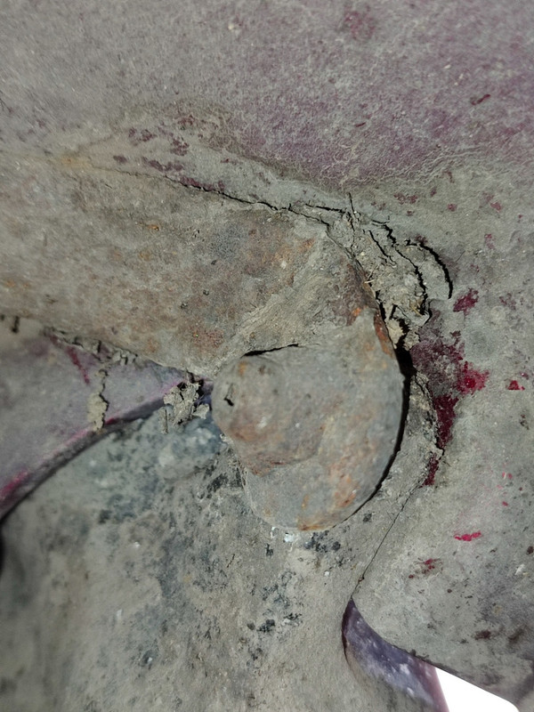

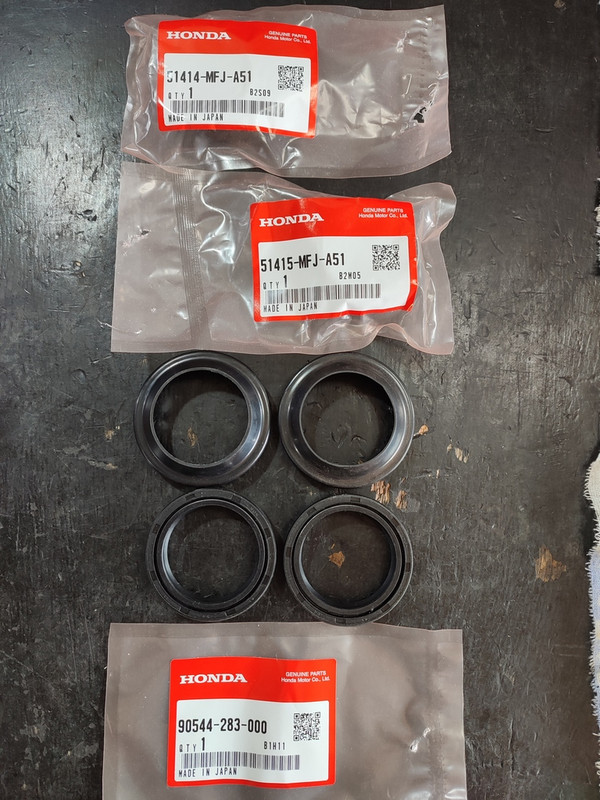

kuciste semeringa je erodiralo tako da semering sam ispada
ocistiti, premazati tanko u krug, bocnuti semering... jedno od resenja
stra me da otvorim

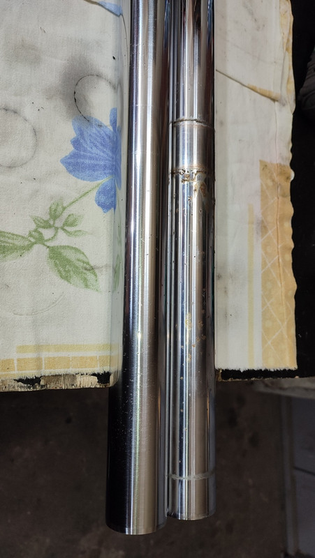

teleskopi su dobrano stradali
sad nastaje tisina u glavi
nemam vise snage da se rvem sa ovim motorem, jednostavno nemam

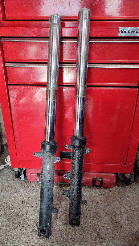

Vrte se telofoni, vrte se opcije i nista nije dobro. Najradije bi uzeo cekic i sve razlupao. Nove tube da se kupe 120/130e x 2 nema niko naravno i ceka se.
U Delti je to bar x2.
Polovna villjuska takodje je mrka kapa naci, u Motoklinici nema ali dobijam info od Micka da je njegov prijatelj nasao u PA za 500e (lebtejeborazani).
stanje je takvo kako jeste, ocajno
nista mi ne preostaje
nego da se userem od trljanja
klipovi kao da su pretrpeli pregrevanje
sve smrdi na paljevinu
izvlacenje
runda, dve, tri
iii tako, lakse mi kad šutim

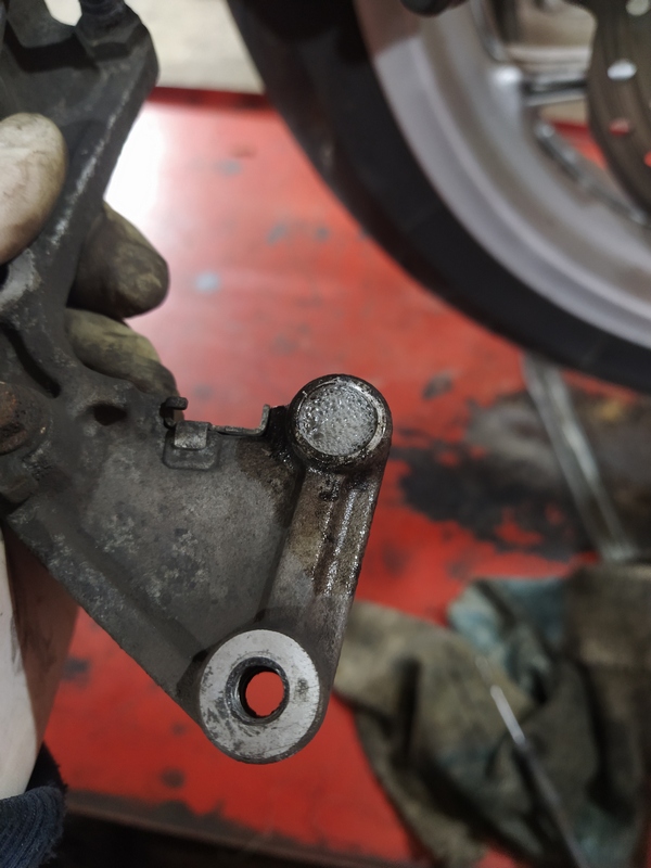

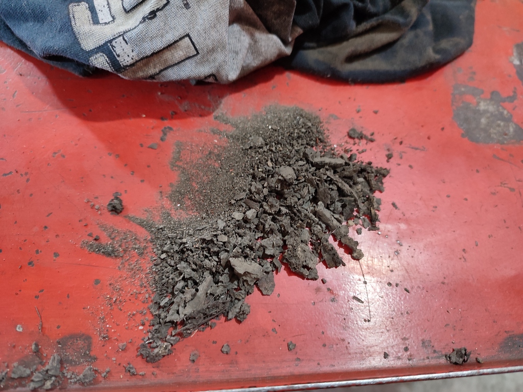

pozadi treba zameniti plocice
(kinezi) ne rade dobro
od dve P kocnice treba napraviti jednu, oem je zakucapa
ova druga je od Silvera i nije ista, fali osigurac na klipu
rasclaniti, srediti, prepakovati
ne bi li radilo
putuj igumane

Upravo, sve gledam slike, nije mator motor - jel do kvaliteta ili je baš prošao sito i rešeto ovaj motor? Da je off-road mašina pa da kažeš bio u vodama, blatu, snegu...
Promenio član QmBGD
  • Ne silazi, 8860 postova
  • Lokacija: Beograd - M.M.Lug
  • Motocikl: Peugeot Satelis250 ...... Honda NC750XD
Kod Honde za sada kvalitet nije upitan, problem je sto je dugo boravio gde je velika koncetracija vlage/soli + jos ako se srafovi ne odvrcu/zavrcu eto patine/rdje/naslaga/zapeknuca..... eto problema.
  • Drug član, 1013 postova
  • Lokacija: Kraljevo
  • Motocikl: Aprilia Atlantic 500 Classic
Pa ovaj je izgleda čuvan u kaci sa kiselim kupusom
Žao mi bude kada vidim da je mašina dovedena u ovaj stadijum, ali kapiram da je nekome motor samo sredstvo potrošne vrednosti.
Ali zato mi je drago što ima ljudi koji, pored popravke, potrošenim stvarima vraćaju stari sjaj, kad god je to moguće. To je održavanje
