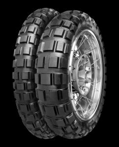

  4. Nakon 6.000 kilometara, a zbog česte vožnje van asfalta i predstojećeg događaja u Plužinama odnosno ADV Samita rešio sam da zamenim gume na motoru, iako su fabričke još mogle da izdrže. Odluka je pala na Continental TKC 80 Twinduro, pre svega zato što sam u inostranstvu pronašao komplet (obe gume) za 21.000 dinara, a zatim i zato što je TKC 80 dobro poznat i proveren pneumatik. Umesto TL pneumatika dobio sam TT pneumatike (Tube Type), greškom, tj. one kojima je potrebna unutrašnja guma. Iako znam da se TT gume mogu montirati i na tubeless felne, na nagovor vulkanizera i poznanika koji ozbiljno voze off-road, odlučio sam da probam sa unutrašnjim gumama čisto da vidim kako će to da funkcioniše. Naravno, sa ovim kramponima na asfaltu ima vibracija, a preko 140 km/h oseća se ona neprijatnost, kao da prednji kraj lebdi. Ali to je očekivano i žrtvuje se zbog boljih performansi van asfalta. Što se tiče vožnje van asfalta tu nema šta posebno da se priča. Prijatno sam iznenađen prohodnošću po raznim terenima. Ozbiljno napravljen pneumatik, sa dugom tradicijom. Što se tiče izdržljivosti u kombinovanoj vožnji (asfalt i off-road), javiću utiske nakon još pređenih kilometara. Evo i slike, čisto za one koji ne znaju kako izgleda TKC 80: Da se odmah razumemo – ni u kom slučaju ne savetujem niti podržavam kupovinu ovih ili sličnih pneumatika samo radi kupovine. Ovo definitivno nije idealno rešenje za putovanja po asfaltu. Dimenzije koje sam kupio su: Prednja: 90/90 R21 Zadnja: 140/80 R18 Zadnja guma je nešto deblja od fabričke, odnosno ima par centimetara više u ukupnom obimu (28 mm), što daje redukovani prenos pa na istom broju obrtaja motocikl ide malo više kilometra na sat. Evo i sličica koje prikazuju odnos brzine i obrtaja, čisto za poređenje onima koje to zanima, oprostite zbog lošeg kvaliteta, fotografisano u vožnji telefonom.
