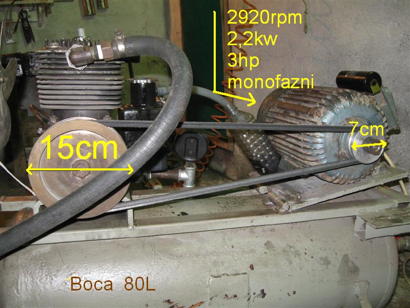

Svakome zatreba u radionici/garazi ovako nesto.Voleo bih da se ovde jave oni koji imaju ovakve kompresore da razmenimo misljenja i iskustva.
Koliko sam provalio izuzetno je vazno dobro podesiti prenos,nije poenta u sto jacem/brzem motoru.
Na slici sam ispisao podatke,do 8 bara puni za manje od 3 minuta(2:30).Mislim da treba/moze bolje jer ovi od 50L koji se prodaju po radnjama pune odprilike isto tako(jeste manja boca ali je i kompresor na njima manji i slabiji su motori).
Posted Image
Primetio sam da je kod svih remenica na kompresoru mnogo veca od one na motoru,kod mene je trenutno ona sa kojom sam ga i kupio.
Veca remenica na kompresoru znaci da se sporije okrece,ali opet izgleda da tako bolje/brze puni!
Da li je neophodno staviti nepovratni ventil izmedju kompresora i boce?
Nije problem ako ispusti preko noci,nego me zanima da li tada lakse puni?
Podmazivanje je posebna prica,jer za ovakve poduhvate se najcesce koriste kompresori od kamiona koji nemaju ono staklence za proveravanje nivoa ulja.Koliko sam razumeo oni se podmazuju "na bucku",dakle nema pumpe koja gura ulje.
Ipak primetio sam da iz posude bas duva i baca ulje(vidi se na slici crevo i flasica za prelevanje).
Mislio sam da to crevo skinem i blindiram rupu ali me brine da tu ipak ima nekog pritiska i da ne napravim havariju...
Citao sam o testiranju boce,ipak je najvaznije da naprava bude bezbedna!
Boca se puni vodom i koristi druk-pumpa,pa ako dodje do pucanja to bude samo malo izlivene vode.Ja ne znam nikog ko ima tu druk-pumpu,a hteo bi da isprobam bocu,pa mozda znate jos neki nacin za isprobavanje?
Na kupovnim kompresorima obicno pise "radni pritisak" i "probni pritisak".
Radni pritisak je onaj na kom se kompresor iskljuci.
Probni pritisak je obicno za trecinu veci od radnog.
Mada mislim da ako zakaze sklopka pre ce da pukne crevo nego boca.
E sad sklopka.... :lol:
Ja moju danas nastelovao iskljucuje na 8 a pali na 5bara.
Eto za pocetak...

Pa radi,samo mislim da treba prenos da se uskladi bolje.Jel znas mozda na koliko treba da se vrti kompresor?
Ovako sad valjda je oko 1500 rpm.

Taman sam nabavio glavu, 2 boce po 60 l (jedna od kompresora a druga za autogas), jos trazim elektromotor, pa da pocnem da klepam kompresor.Imam neki italijanski (pre pojave PRC kompresora) ali mali 24l boca i stalno cekam da se napuni.
Koja ti je ovo glava?
Izgleda kao moja ali ima dva tipa jedna sa klipom precnika 90 (moja) a druga sa klipom precnika 75mm.
Kada izmeris poklopac klipa kolliko ti je od usisa do izvoda vazduha. Ako je 150mm onda imam istu glavu kao ti i klip 90mm. Ako je oko 120mm onda je ta glava od 75mm.
Glava od 90mm ima cilindar zapremine 229cm3.
Po ovome sto si nacrtao glava radi mnogo sporo.
Na 1362 obrtaja. Ako ti trenutno zadovoljava potrebe - kolicina vazduha bolje je da radi sporije jer se manje zagreva i haba. Posto te glave vrte do 2800 obrtaja ja planiram da podesim moju da dobavlja sto vise vazduha i da radi na 2100 obrtaja.
Proveri ovde Izracunavanje dimenzija remenica i brzine
Sta radis sa kompresorom i da li zadovoljava tvoje potrebe, da li ti zafali vazduh?
Vidim da PETOLETKA stavlja motore od 1.5 kW pa sam mislio i ja da uzmem od 1.5. Malo li je 700W razlike? I ja bi monofazni jer imam problem sa trofaznom strujem na mestu gde bih koristio kompresor.
Sistem za ulje ti je prilicno komplikovan, ja nisam mislio da mu ista dodajem od instalacija za ulje.
Jel ovo neophodno kod ovog tipa glave kompresora?

Joj pa ne znam ti ja sve to brate,kao sto rekoh ja sam hteo da razmenimo misljenja i iskustva(sto znaci da nemam pojma).Nadao sam se vecem odzivu,al' izgleda ovde svi imaju velike fabricke kompresore ili ove male sto se sad prodaju po hobi shopovima.
Enivej,mislim da je kod mene klip 8,5. Al' nisam bas siguran.Od Ponedeljka imam vise vremena pa cemo da razglabamo ovde... :takoje:
Odlicno ti je ovo za racunanje prenosa,trazio sam tako nesto ali bezuspesno.
Za ulje nisam uspeo da saznam kako treba da bude pravilno,ali cuo sam da je na kamionu kompresor povezan sa jos necim(motorom?) i da dele isto ulje.
Pozdrav!

Ja sam prvi kompresor pravio od delova sa buvljaka. Prva varijanta je bila od "Jugostroj"-ovog dvoklipnog kompresora za rashladne vitrine. To se ispostavilo jako malog kapaciteta (mada je posluzilo svrsi) tako da sam kasnije uzeo traktorski kompresor tipa "MBP" (za koji nikad niko nije cuo), precnik klipa 70mm, i iskoristio isti motor (3fazni 750W). Imam na motoru trostruku remenicu pa mnogu malo da stelujem prenos (brzinu) mada sam na kompresor stavio neku veliku kombajnsku precnika preko 20cm (na motoru je od 6 do 10cm) tako da je prenosni odnos vrlo visok pa se kompresor vrti na oko 500 obrtaja (a motor na 1400). Ovo zato sto mi je slab motor (750W). Ipak radi, mada imam i malu bocu od 15L od akumulatora pritiska koja kratko drzi pritisak pa zato kompresor stalno radi (nisam ni stavljao sklopku samo rucni prekidac). Ali kao sto rekoh - ipak radi a nikad ne duvam ispod 10 bar.
Nepovratni ventil pre boce - zaista treba. Ukoliko ga nema onda ce jedini oslonac biti nepovratni ventil u glavi kompresora kojem ipak treba pripomoci jer nije predvidjen za tu namenu pa em sto ce samom kompresoru biti teze da radi em ce kada stoji kroz njega polako curiti vazduh u cilindar i gurati klip dole (okretati remenicu) i opadati pritisak. Znaci obavezno ga stavi kad si vec napravio tako ozbiljnu masinu. Moze polovan da se nadje za nekih 600 din.
Pripremna grupa na izlazu iz boce - nadji negde polovnu. Ja sam moju platio 200din na buvljaku (profesionalna stara nemacka) i uz malo ciscenja, popravki i krpljenja stakla za ulje radi bez problema. Ona sluzi da odvoji kondenzovanu vodu iz vazduha, filtrira prasinu i po potrebi naulji vazduh (ako ga korisis za pokretanja nekog pneumatskog klipa ili alata).
"Iberlauf" (preliv kartera) u kompresoru - ni slicajno ga ne zapusavaj. Uvek malo vazduha curi pored karika i stvara pritisak u karteru. Osim toga i samo kretanje klipa gore-dole znatno menja zapreminu i stvara vakuum i pritisak naizmenicno. Zbog svega toga i postoji iberlauf. Stavi flasu vislje kao sto si i rekao.
Boca - rece neko da ne moze biti opasna. Bolje da nikad ne saznas. Boca te zapremine kada bi imala neku ostecenu/trulu oblast na sebi i doslo do prskanja zida boce, pri pritisku od 8 bar a i manjem, eksplodirala bi sa efektom rucne bombe! Zato se prilikom testiranja i koristi voda, jer je ona za razliku od vazduha nestisljiva i ne siri se kod oslobadjanja pritiska, pa prilikom eventualnog prskanja boce nece dovesti do eksplozije nego ce samo malo vode prsnuti napolje (za razliku od gasa koji bi digao u vazduh celu prostoriju!). Medjutim, kao sto je receno te boce jesu atestirane za dosta vece pritiske, pa ako nema nekih spolja uocljivih ostecenja, nema razloga za brigu.
Ulje - obicno mineralno motorno (15W-40) i menjati na svakih 20-ak sati rada. Nivo ulja, ako nema oznaka, spusti klip u donju mrtvu tacku i sipaj ulje do kraja. Visak ce izaci sam kroz iberlauf.
I zaboravih - obavezno namesti neki ventilator da hladi glavu kompresora. Ako ima mesta mozes staviti direktno na remenicu (po slici bi se reklo da ima). Ja nisam bio te srece pa sam morao da ugradim poseban elektricni ventilator. Ne vidim drugu stranu motora, ako nema svoj ventilator onda obavezno stavi i na njega. A stavi i termozastitu na motor ako je nema, u ovu svrhu ce lepo posluziti termostat od nekog bojlera podesen da iskljucuje na nekih 80-ak stepeni, sondu uglavis izmedju rebara motora sa gornje strane pa povezes termostat redno sa prekidacem.

Prvo izvinjenje ljudima koji su davali savete i trazili slike,a ja kasnim sa slikama nedelju i vise dana... :(
Evo ovako sad izgleda,na odusak sam stavio ovo dugacko crevo i podigao visoko,ulje koje se vidi u flasi je izaslo prvi put kad sam ga upalio,sad su kapi u pitanju.
Izgleda smesno,ali na ovaj nacin ako i sipam vise ulja nego sto treba visak izadje u flasu a odusak ostaje otvoren.
Posted Image
Ovde se vidi sklopka koja nije bas odgovarajuca jer pali tek na 5 bara,al' gasi na 8 i za sad je ok.
Posted Image
Na glavi se vide 2 tanke cevcice za ulje(mada ima gore bolja slika) sa prednje strane.
Ovo za ulje me pitao Pijanista i jos neko...
Tu nisam mnogo cackao te 2 cevcice su bile kad sam ga uzeo.
Posted Image
Ovde se vidi deblja cev koja ulazi u posudu sa uljem.
Posted Image
  • 1
