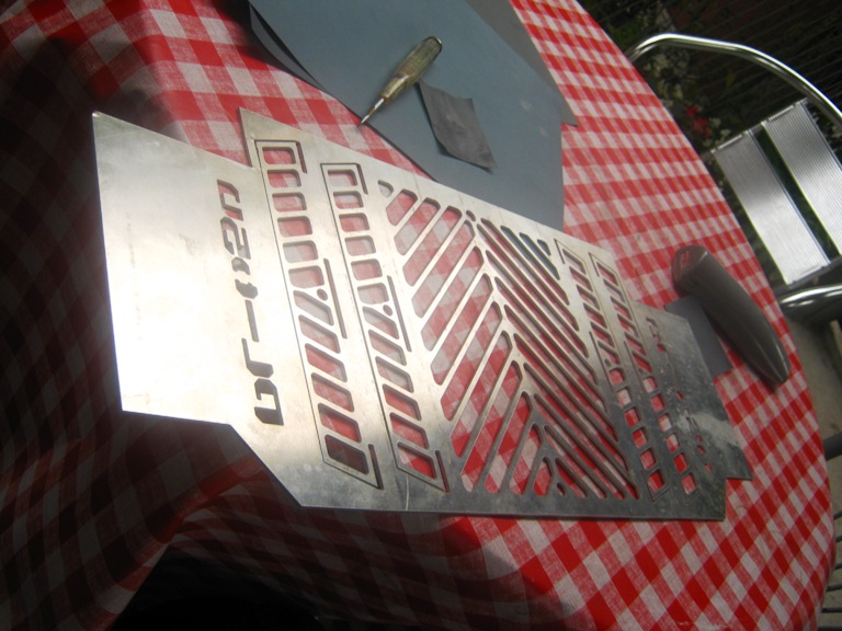

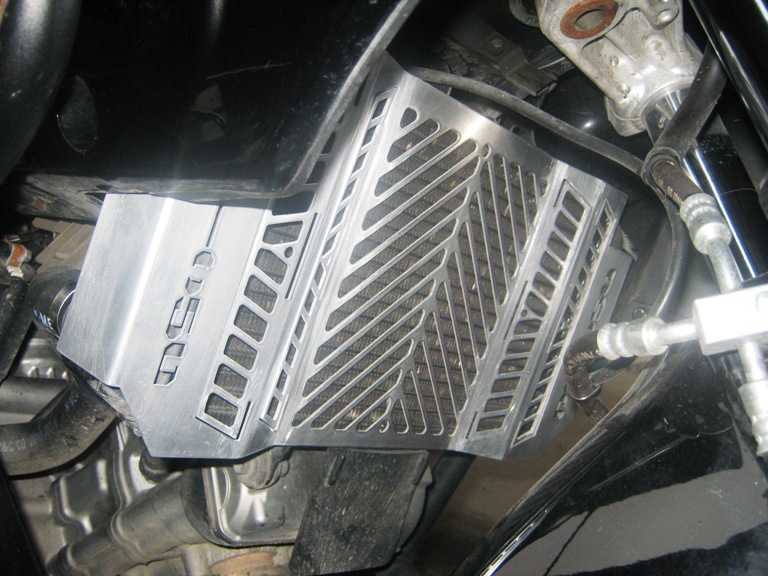

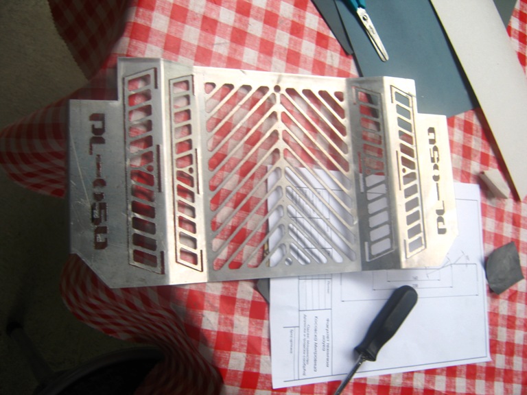

Ovako je sve pocelo:
Posted Image
Posted Image
Nakon crtanja, radionicki crtez je prebacen u .DWG ekstenziju i poslat u Aquarez. Posle nekoliko dana cekanja, stiglo je  :)
Posted Image
Posle malo obrade ivica, grill je odnet kod olucara i prema crtezu zakrivljen na odgovarajuce mere.
Posted Image
Posle jos malo smirglanja...
Posted Image

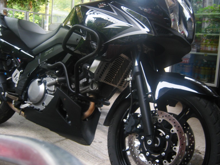

... zakacen je na motor
Posted Image
Posted Image
Treba srediti jos neke sitnice, ali vise nisam mogao da cekam, morao sam da vidim kako cuci.  ;D

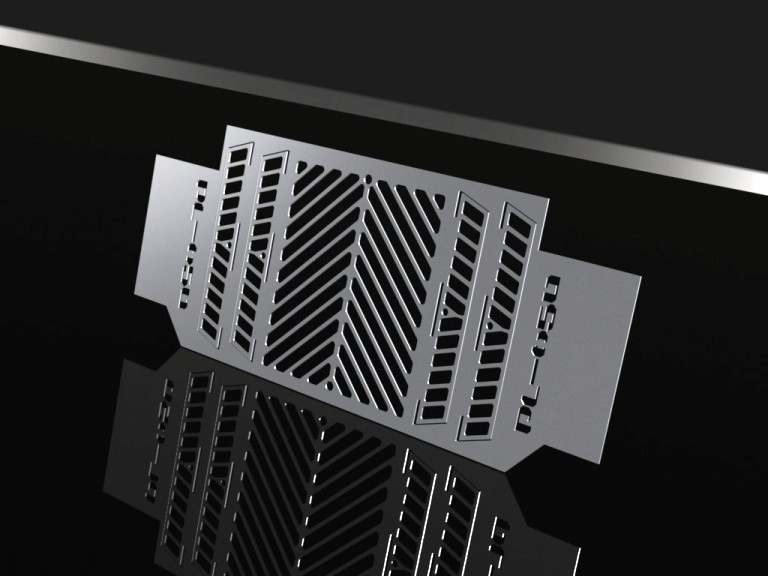

Ovako nesto bi bilo sledece...

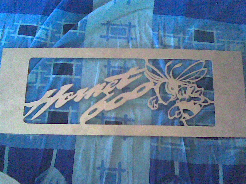

Da se i ja ubelezim... Samo sto je moj jos uvek na pola, sve me nesto mrzi da ga savijem i eloksiram, do proleca ce da bude. :)
